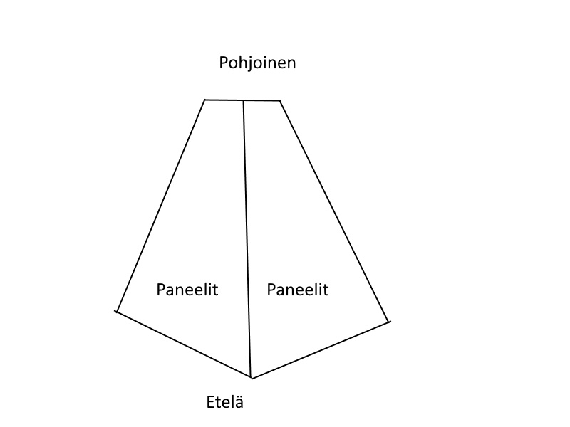

Paneelit on aika loivassa kulmassa. Passiivitalo, hyvin eristetty. Miksi laittaa paneelit noin "kesäasentoon"? Ihan vain arkkitehtuurin vuoksi? Itse tekisin jyrkemmän ns. V-katon, jossa paneelit karkeasti kaakko-luode suuntiin kahdella lappeella. Talo voisi olla ylhäältä katsoen vaikka kuvan mukainen. Näin saisit paneeleista enemmän irti keväästä syksyyn, auringon paistaessa matalammalta. Kahdella MPPT-piirillä oleva verkkoinvertteri tuohon esim?

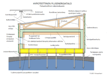

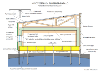

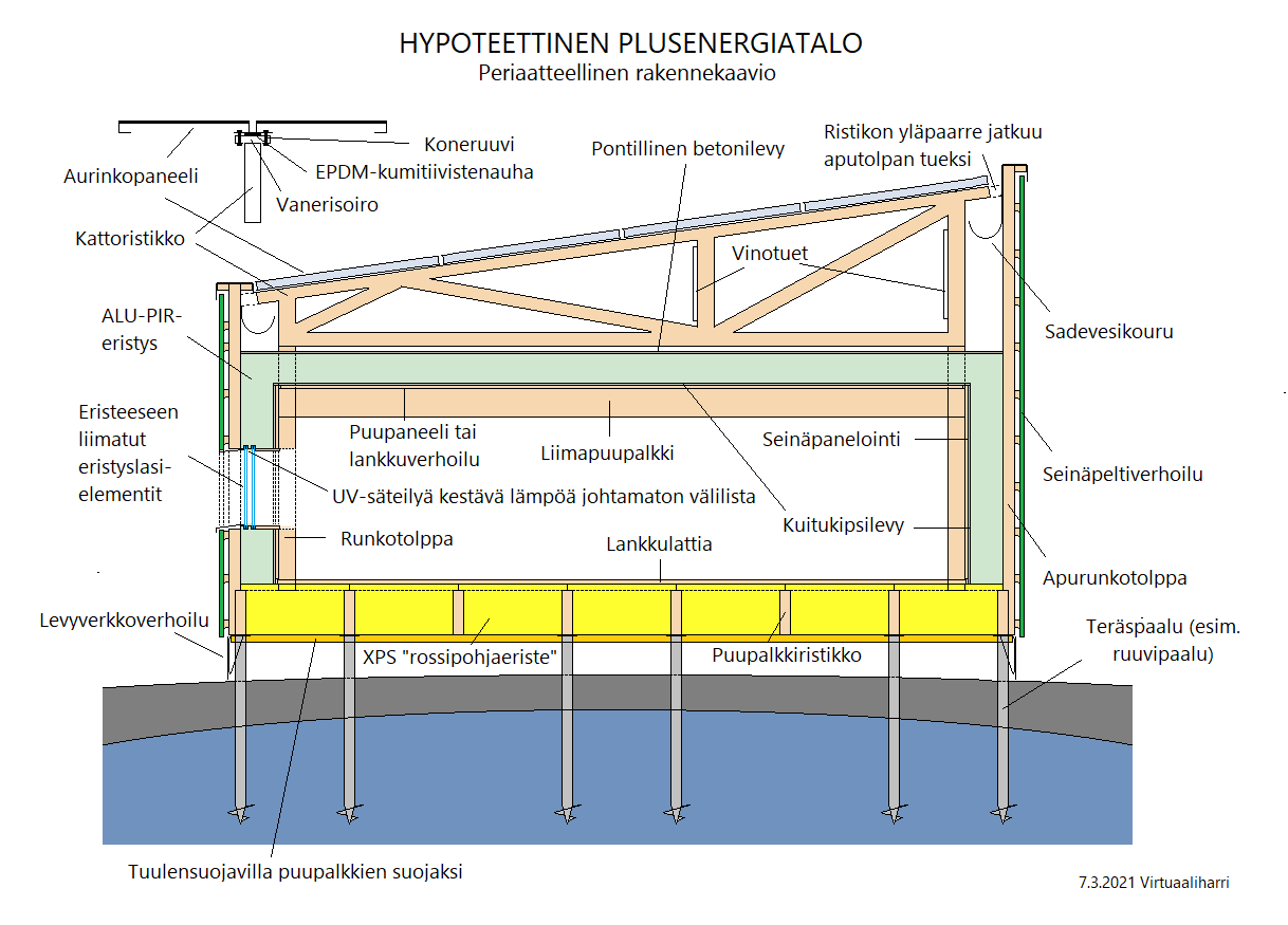

Tuohon korjattuun versioon jätin pohjoispuolelle piilosadevesikourun sen takia että paneeleita viilentävä ilmavirta pääsee minimaalisella vastuksella poistumaan ulos, mutta kuitenkin niin, ettei pohjoispuolelle tulisi näkyviä aukkoja seinän yläosaan.
Yhä edelleen kuten Borg toi esille nuo ongelmat piilokouruista, niin kyllä käytäntö sanelee ne realiteetit joita kannattaa kunnioittaa.

En kyllä ole tuosta piirtämästäni yläpohjasta muutoinkaan vakuuttunut vaikkei täällä ollakaan tartuttu siltä osin muuhun kuin tuohon piilokouruun, joten mietintä jatkuu.

Yksi kantava teema tuossa hahmotelmassani oli helppo rakennettavuus, mahdollisesti jopa ilma telineitä. Toki mitä jyrkempi lape, sen paremmin sille asennetut paneelit keräisivät auringonvaloa ja lumikin tulisi nopeammin pois katolta. Hieman jyrkempi kate lisää tarvittavaa puutavaran määrää, mutta tokikaan hintalisä ei järin iso olisi jos pysytään kohtuullisissa kaltevuuksissa. Joku piirtämäsi kaltainen kattokonstruktio voisi hyvinkin olla arkkitehtoonisestikin mielenkiintoisempi, mutta jo astetta haasteellisempi varmasti rakentaa.

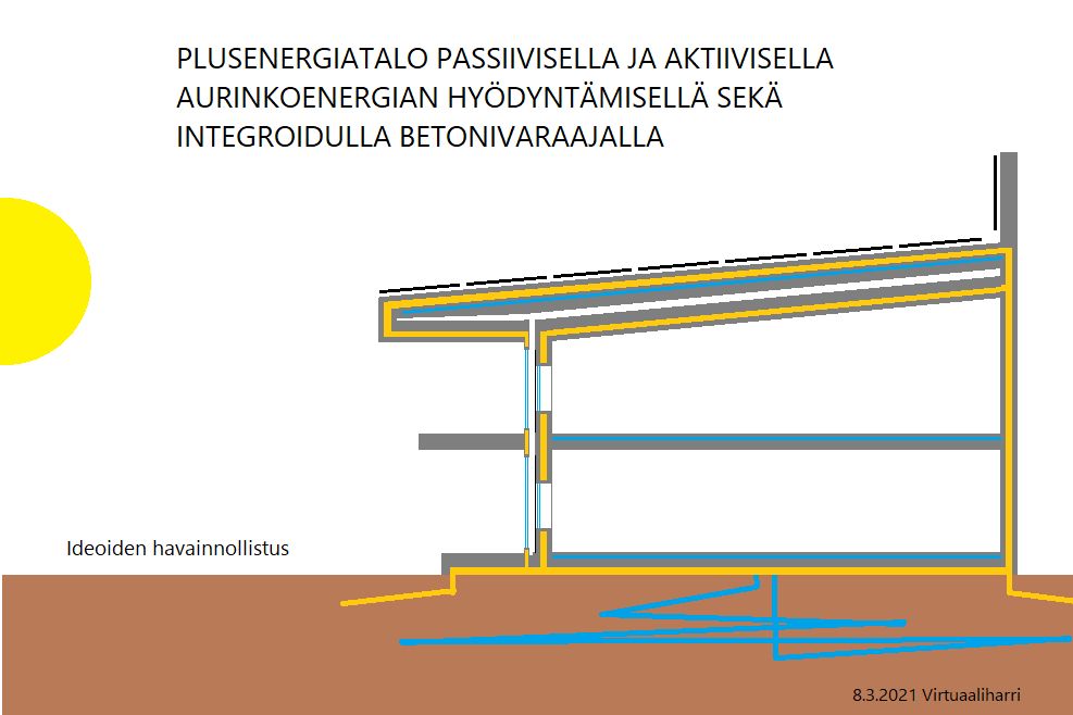

Kuvauksestasi inspiroiduin sen verran että tein oheisen hahmotelman. Katosta tuli loivempi, otin avuksi aurinkoilmalämmittimen ja betonivaraajan, mutta muuten jotain tuon suuntaistako ajattelit? Tuossa on ideana että eteläseinät olisivat eristyslasin tai muun valokatteen peitossa ja siellä missä ei olisi ikkunoita, olisi mustaksi maalattua seinää. Sanovat tosin että eristyslasi ei kestäisi suuria ja nopeita lämpötilan vaihteluita, joten ehkä sitä ei voisi käyttää. Maapiirinkin tuonne piirsin vaikkakaan ei tuolla keräinkonstruktiolla maahan saisi kovinkaan kummoista energiamäärää dumpattua. Ylijäämäsähköllä toki voisi lämmittää vettä ja dumpata sen lämmön maahan, jos vaikka kyseessä olisi off-grid-järjestelmä...

Loivemmalla katolla harjan pystysuorat paneelit pitäisi vain sijoittaa korkeammalle, jotta lumi ei peitä niitä kinostuessaan. Noin muuten tuolla periaatteella siinä voisi saada kivasti lisätuottoa pystysuorille paneeleille auringon heijastuessa lumesta.
Tässä versio jossa korjattu sadevesiä ja lunta rakenteisiin päästävät puutteet sekä uusittu yläpohjan rakenne yksinkertaisemmasi. Kysymysmerkillä merkitsin paneelikiinnikkeiksi hahmottelemani teräslevyt sekä levyverkkoverhoilun; ensin mainitun sillä, jotta mahtaakohan ruuveihin kohdistua liian suuri vääntävä voima ja jälkimmäisen sillä, että voi olla että nuo muodostaisivat liian suuren ilmanvastuksen riittävälle alapohjan tuulettumiselle.
