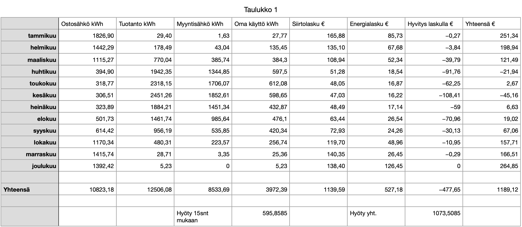

Alkaa maaliskuu kolkutella. 30 kWh päivässä uusi ennätys. Helmikuu näyttää ihan hyvältä, enemmän kuin nolla on tulossa. 😂 Harjan hintaa ei ole vielä tienattu, mutta myönnetään, että välillä on tullut putsailtua. Graafeja saa Froniuksesta aika monenlaisia.

2023
Tammikuu 20.- 31.: 29 kWh, myynti 1,63 kWh.
Helmikuu 178 kWh, myynti 43 kWh.
Maaliskuu 770 kWh, myynti 385 kWh.
Huhtikuu 1942 kWh, myynti 1345 kWh.
Toukokuu 2318 kWh, myynti 1706 kWh.
Kesäkuu 2451 kWh, myynti 1852 kWh.
Heinäkuu 1884 kWh, myynti 1451 kWh.
Elokuu 1462 kWh, myynti 986 kWh.
Syyskuu 956 kWh, myynti 536 kWh.
Lokakuu 480 kWh, myynti 224 kWh.
Marraskuu 28,71 kWh, myynti 3,35 kWh.
Joulukuu 5,23 kWh, myynti nolla.
2023 yhteensä 12506,08 kWh, myynti 8533,69 kWh.
Raimo
