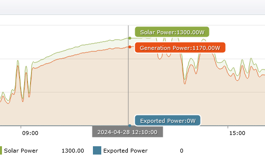

tässä 2kW solax x1 tarve, ihan itse piirtää tuon eron, useat merkit ilmoittaa vain pv puolen tehon, näyttää kauniimmalla
