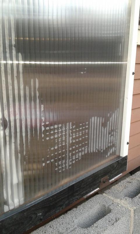

Tänään tuli viimein tilkittyä lasin ja rungon väli. Silikonilla meinasin tehdä mutta leikkelin telttapatjasta suikaleita ja vetäsin nitojalla kiinni runkoon, eiköhän tuo solumuovi estä enimmät sivuvirtaukset, jos ei niin pitää sitten miettiä uudestaan.
Lämmin ilma tykkää nousta ylöspäin mutta ei kait se liikaa vastusta aikaan saisi pikkupuhaltimelle jos ilman puhaltaskin alareunasta sisälle? pähkäilin kotiin ilmanlämmitintä jonka lämmittämän ilman puhaltas jonkun rekan väijäähdyttimen läpi ja se vapaakierrolla varaajan kyljessä siirtäs lämmenneen veden varaajaan. Samaan cooleriin vois laittaa siirrettävän ilmastointilaitteen jos sitä kesällä käyttää ja poistoilma kulkisi myös coolerin läpi pihalle.

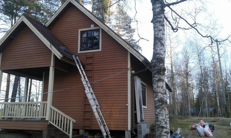

Keräimen vieressä olevan puhaltimelle sähköä tuottavan aurinkopaneelin päältä tuli otettua sitten tuulensuojalevyn palanen pois. Kuukauden sai ilmankeräin huilata kun mökissä tarkeni muutenkin ihan riittävän hyvin  ::)
Puutkin on kaadettu pois varjostamasta, mielenkiinnolla talvea odottelen että näkee miten tuo jaksaa puhallella pakkasilla.
