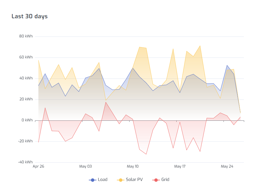

Itselläni kuluu sähköä...paljon, sanotaan pyöreästi 25000 kWh. Rintamamiestalo, sähkölämmitys, blugin-auto. Jonkin verran lämmitän pönttöuunia, puulämmitteinen sauna. Kaksi ilmalämpöpumppua.
Vuodenvaihteessa päättyi kiinteä sähkösopimus ja tuumailin ensimmäistä kertaa pörssisähkösopimusta, koska kiinteähintainen oli silloin liki 9 snt/kWh. Löysin älykkäät releet ja automaation ja valitsin pörssisähkön. Tammi-maalis pääsin niiden avulla 3 - 4 snt hintahaarukkkaan. Aiheesta innostueena perustin parin kaverin kanssa yrityksen www.alywatti.fi. Samaisesta syystä hommasin maaliskuussa itselleni paneelit akuston kera ja lisäsin ne automaatioon. En suuremmin miettinyt takaisinmaksuaikaa, into oli sen verran kova. Ajattelin että labraillaan nyt ensin ja katsotaan sitten kuinka miehen käy.
Tähän liittyen loin tämän viestiketjun, koska halusin tietää, mitä jengi ajattelee tästä aiheesta ja minkämoisiin omavaraisuusasteisiin on päästy, koska se yksi osa-alue, jota automaatioilla pyrin maksimoimaan. Toinen on ostoenergian hinnan minimointi ja kolmas myyntienergian hinnan maksimointi. Ja joo, tunnustan, mainosmielessäkin kyllä.
Mulla tuo omavaraisuus on tosiaan yli 90%. Tähän pääsen mainitsemallani kokonaisuudella. Kommenttien perusteella omavaraisuus ilman akkua puolet tuosta.
Kuormaohjauksessa lämmitys, käyttövesi, ILPit, autonlataus, pesukoneet.
Aurinkovoimalan mitoituksen tein puolipilvisen kelin mukaan. Paneelit 9,5 kW, akku 10 kWh, invertteri 11 kW. Tuotto on nyt ollut välillä 10 - 70 kWh / päivä. Talon kulutus näin lämmityskauden ulkopuolella 30 - 50 kWh.
Koko paketti on kustantanut 11 k€. Karkeasti akusto 4 k€, paneelit + invertteri 6 k€, kuormanhallinta+automatisointi 1 k€.
Koko paketin labrauksen tuloksia tähän mennessä eli huhti - touko:
Sähköenergian kokonaiskulutus / kk: 1000 -1500 kWh
Ostoenergia/ kk: 100 - 150 kWh
Myyntienergia / kk: n. 300 kWh (kelit ei oo ollu esim nyt toukokuussa mitenkään erityisen aurinkoiset ,muttei nyt huonotkaan)
Alkuvuosi tammi-maalis pelkällä kuormanhallinnalla, huhti-touko aurinkopaneelit mukana:
Unohdan kiinteät maksut ja teen vertailun ainoastaan siirrolle ja energialle. Suhteutan nämä siihen, ettei minulla olisi kuormanhallintaa eikä aurinkovoimalaa ja olisin valinnut kiinteän sopparin, sanotaan nyt hintaan 8 snt/kWh.
tammi: 2300 kWh, säästö 4 snt/kWh = 92 €
helmi: 2900 kWh, säästö 4 snt/kWh = 116 €
maalis: 1700 kWh, säästö 4 snt/kWh = 68 €
huhti: kokonaiskulutus 1300 kWh joka ostettuna ja siirrettynä olisi maksanut 195 €. Verkosta ostin 120 kWh joka maksoi siirrettynä 13 €, loput paneeleista. Verkkoon möin sähköä 280 kWh ja tienasin 5 €. Maksettavaa jäi siis 8 € eli vertailuna jäin plussalle 187 €.
touko tähän mennessä: on pitkälti kopio huhtikuusta, plussalla tähän mennessä 175 €.
Yhteensä tammi-touko: 9500 kWh, säästö 638 €
Ennustus loppuvuodesta:
Tämä on vain ravistus, mutta mennään sillä.
Kesäkuu: 1300 kWh, säästö 150 €.
Puoli vuotta(tammi-kesä): 10800 kWh, 788 €
2 x puoli vuotta: 21600 kWh, 1576 €
Tuohon päälle 2000 kWh akkusähkön ostomyyntiä 10 snt voitolla.
Yhteensä: 23600 kWh, 1776 €, kun omavaraisuus yli 90%, akku, kuormanhallinta.
Jos omavaraisuus tiputetaan karkeasti tuosta puoleen, tippuu aurinkokuukausien hyöty puoleen ja akkumyynti jää pois:
Yhteensä: 23600 kWh, 1064 €, kun omavaraisuus yli 45%, ei akkua, kuormanhallinta.
Jos kuormanhallintakin tiputetaan pois, tippuu hyöty taas puoleen:
Yhteensä: 23600 kWh, 532 €, kun omavaraisuus yli 45%, ei akkua, ei kuormanhallintaa.
Tuostahan sitä voi sitten tuumia takaisinmaksuaikaa ja tuottoa ja akun hyötyä. Kustannukset ilman aurinkovoimalaa, kuormanhallintaa ja automatiikkaa 23600 kWh x (0,08 €/kWh+0,07 €/kWh) = 3540 €. Kenties ajatuksella, että kun vettä virtaa ja aikaa kuluu esim. 20 vuotta on koko paketti käyttökelvoton. Kuinka energianhinta ja pörssisähkö sitten käyttäytyy ja heilahtelee tulevaisuudessa, jää nähtäväksi.
Mittaroinnin vaikutus kulutukseen:
Ilman reaaliaikaista mittarointia on vaikea tehdä päätöksiä! Automaation mukana tuli tuollainen, myös vedelle. Oli järkytys huomata, miten paljon vettä läträttiin esim suihkussa. Teini lasetti nappulat kaakossa liki 100 litraa per suihkukerta. Mittaroinnilla saatiin kiinni tuo ja muutama muukin lievempi lasetus ja vedenkulutus tipahti puoleen, joka tarkoittaa meillä 500 € säästöä vuositasolla. Sama on käynyt sähkönkulutuksessa eli myös siihen on tullut mittaroinnin mukana järki. Ja se järki ei ole sitä, että nyt on sähkö halpaa, nyt nupit kaakkoon, vaan että vähemmälläkin pärjää. On tullut tietoisuus siitä, mitä mikäkin laite kuluttaa ja onko asialle jotain tehtävissä.

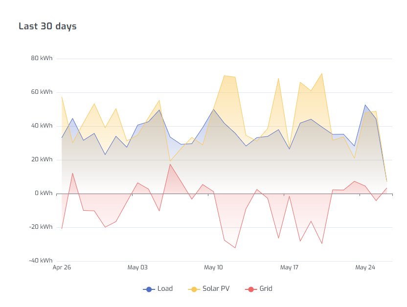

Näytä liitetiedosto 9939
Yhteensä alkuvuosi 638 €, jossa siis akusto puuttui tammi-maalis, jolla tilanne olisi parantunut
Kesä, heinä, elo: säästöä 150 €/kk, yht 450 €
syys, loka, marras: 90 €/kk pörssisähköohjauksesta, myyn päivittäin akullisen eli 10 kWh sähköä 10 snt voitolla eli 90 €, tuo samainen lisätään tammi, helmi, maalis(akku puuttui laskelmista) eli 90 €. Talvikuukausien aikana saan akun avustuksella lisäksi tiputettua pörssisähkön keskihintaa yhdellä sentillä eli 2000 kWh x 6 kk(180 päivää) x 1 snt = 120 €
Yhteensä säästö vuodelle: 1388 €.
Tuostahan sitä voi sitten tuumia takaisinmaksuaikaa ja tuottoa. Kenties ajatuksella, että kun vettä virtaa ja aikaa kuluu esim. 20 vuotta on koko paketti käyttökelvoton. Kuinka energianhinta ja pörssisähkö sitten käyttäytyy ja heilahtelee tulevaisuudessa, jää nähtäväksi.
