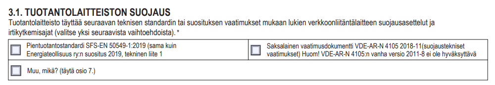

Tässä on mainittu että laitteesta pitää löytyä joku näistä hyväksynnistä tai täyttää muuten vaatimukset. Täyttääkö EASUN?
Pientuotanto-ohjeet​
Tuotantolaitoksen liittäminen sähköverkkoon edellyttää, että laitteisto täyttää sille asetetut tekniset edellytykset.
Liitettävän laitteiston tulee täyttää
  • suomalainen SFS-EN 50549-1-2019 standardi tai
  • saksalainen VDE-AR-N 4105 2018-11 standardi tai
  • Energiateollisuus ry:n suosituksen mukaiset vaatimukset.

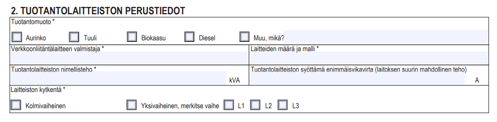

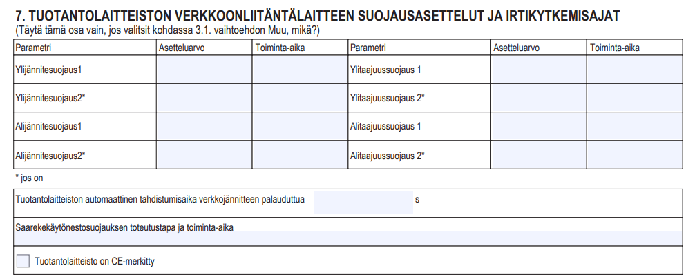

Liitäntälomakkeesta löytyy sitten tälläiset täytettävät kohdat
Näytä liitetiedosto 8741
Näytä liitetiedosto 8740
Näytä liitetiedosto 8742
En tiedä tuohon muuta sanoa kuin että siitä löytyy asetukset saksan verkolle, sitä myydään saksassa ja tosta sun postaamasta lomakkeesta voi ruksata "tuotantolaitteisto on CE merkitty". Mitään erityistä hyväksyntästandardia en ole mistään löytänyt.
Ite sain 3x 3kW mallin aikoinaan hyväksyttyä ja hyvin on toiminut.
