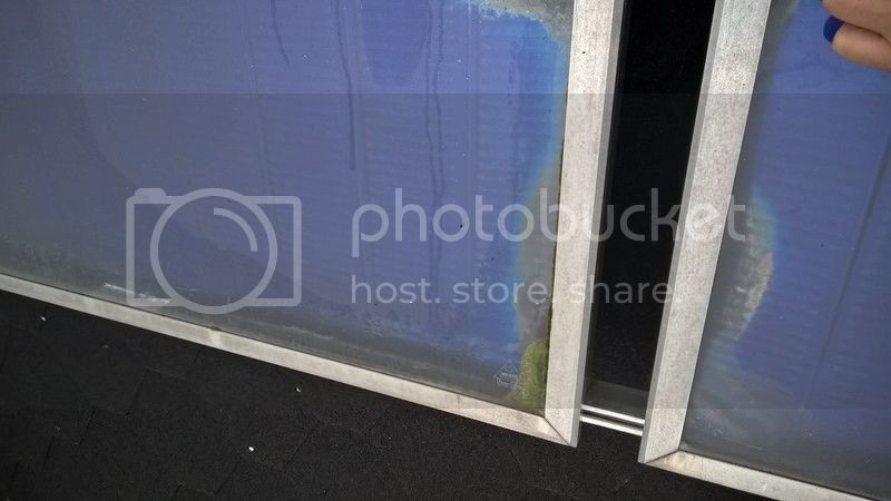

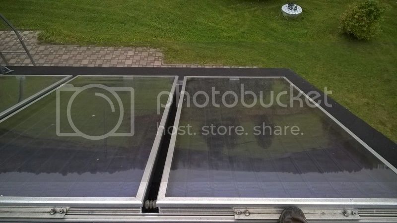

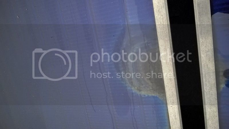

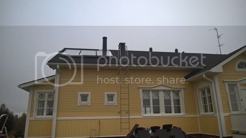

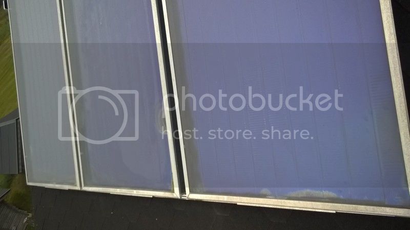

Pari kuvaa;
Kuvissa näkyy paneeleissa olevan jo pieniä vaurioita, sammalta on päässyt vähän kertymään ja linnut ovat syöneet eristeitä.

Ymmärtääkseni tuossa ylimmässä kuvassa oleva päätylape on pohjoiseen. Jos vastaavanlainen lape on talon toisessa päädyssä etelään, siirtäisin keräimet sinne ja hankkisin lisää niitä. Päätyoven yläpuolella on ilmeisesti pieni lape etelään päin, johon mahtuisi osa keräimiä.
