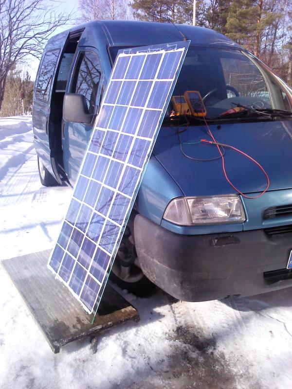

Eka paneelin, sis.36kpl kennoja ,sähköisiä arvoja:
kennot:6X6  .6V/ 8+a/ 17% eff. high guality 4W
Joik=5A
Uavoin=21,18V
Kuormana H4 polttimo 12V 50W:
V=8,2V
I=3,7A
P=30W
Järjestelmä:akku12V-säädin-paneeli:
Kuormana akussa H4 polttimo 50W.
I=3,0A
Uakku=12.224V laskee pikkuhiljaa.
Upaneeli=12.32V (eri mittari huonompi kun ed.)
P=36,66W
Pcell=1W pöh
Ei hyvä.

Veikkaan mppt -säätimen puutetta?
http://www.aliexpress.com/wholesale/wholesale-mppt.html?SearchText=mppt&CatId=0&SortType=price_asc&SortType=y
laturi
Kyllä saattaapi olla, mppt säätimellä saadaan noin 30 prossaa lisää tehoa eli ton jälkeen:
Upaneeli =n.17V
Uakku=n.13V
Ptot =n.50W
Nuo nyt tuollaisia hattu juttuja.
Ja edelleen olettamaa yksi kenno viallinen 30%
Nyt Ptot=75W
Ompa jäänyt kertomatta kennot on tavallisella lasilla!
Vähän se tekee tuokin.
Ja takaa auki että pääsee sorkimaan ne paskaks.
Karkaistu lasi olisi vielä vapaana, pitää pistää siihen kennot vielä samalla tavalla jota vertailukohta säilyy.
Into hiipuu. :-\
Olisiko mitään ideaa mistä ostais lainais sais 130W paneelin oikein tehdastekosen referennssiksi.

Yksikin huono kenno pilaa koko panelin, siksi mittasin kaikki erikseen valon alla.
500kpl kennoja mitattuna joista 2:ssa oli selvä valmistusvika, muuten vain pientä hajontaa.
Itse mittailin yhdellä kennolla ja tavallisella lasilla testiä, en huomannut että lasi olisi suuresti vaikuttanut tehoon
Laita Laturi mittaustuloksia onko lasilla normaali/karkaistu suurta vaikutusta.
T:Harri
laturi
Eilen 26.03.11 H4 polttimolla kuormitettuna akun jännite pysyi vakiona ei laskenut ja virta akun piuhasta
mitatuna heilui +-0A.
Pari viikkoa takas se oli vielä -2A.
Parempi ,taitaa sittenkin olla mielekästä puuhaa.
