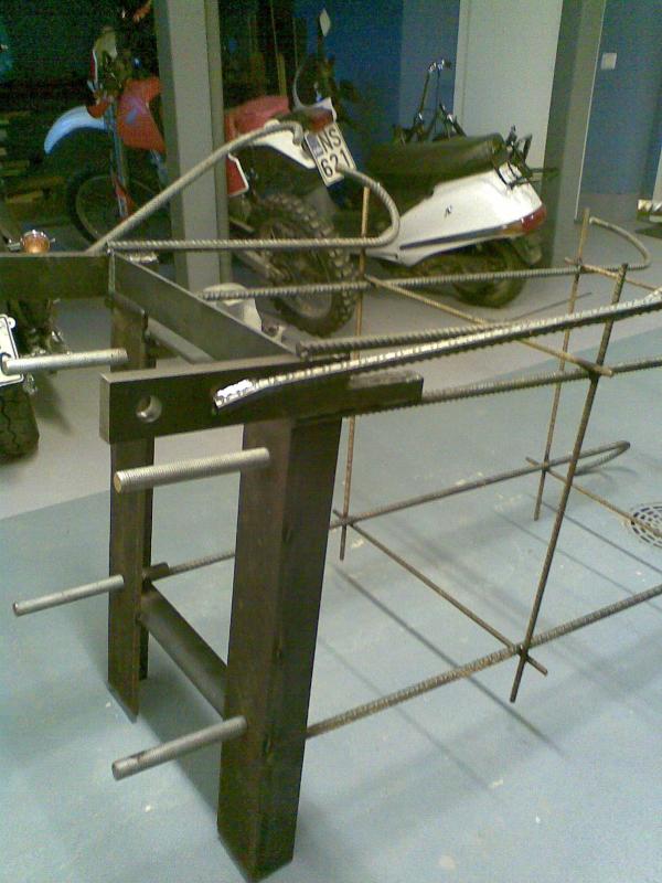

Tässä pulttisarja ja raudoitus

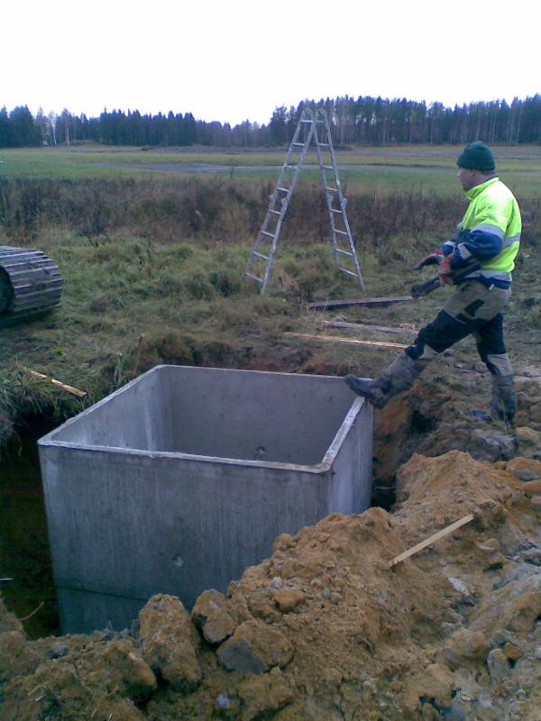

Masto ja perustus tuli vähän rankat.Valu mastolle 5,4m3 ja masto alkaa 315mm halkaisiasta on 28m.

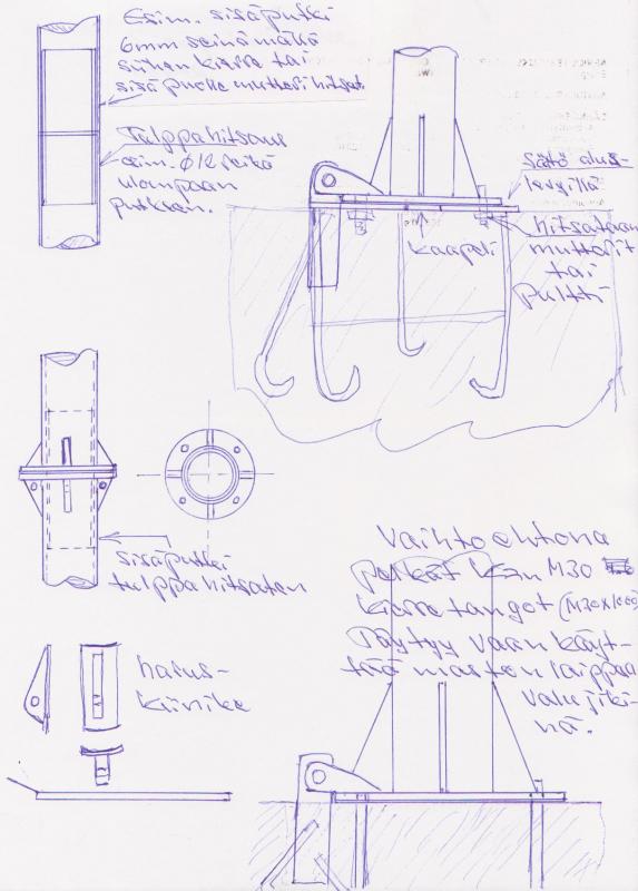

empä nyt varastoinnista vaan masto vaihtoehdoista.Tommonen 2kw voimalan masto on varmaankin edullisin
tehdä painekyllästetyistä sähkötolpista ja jatkosholkki teräsputkesta.Niimpä se näyttää olevan erään tuulivoimalan myyjänkin esitteen kuvassa.Itse olen teettäny vähän järeämmästä teräsputkesta.Itsellä on sen verran pieni mikki etten luota saumoihin.Rolaten putkihinnastosta löytyy mitotus ja hinnat.Masto kannattaa
mitoittaa seuraavaan luokkaan voimalassa,koska melkeempä kaikki me vaihdetaan hetken kuluttua luokkaa suurempaan.Niin noi hinnat ovat ohjehintoja.Kysyin Starkilta tarjouksen  2kpl 193/5 ja 2kpl 168/5 siis 24m yhteensä) niin hinta oli yhteensä 580 e ja 20mm teräslevy 0.70e/kg romu Soinilla.Loppu tuloshan oli,että kaverilla oli romuputkea järeempää.Laitan tohon kitsin josta toivottavasti on ideanalkua.

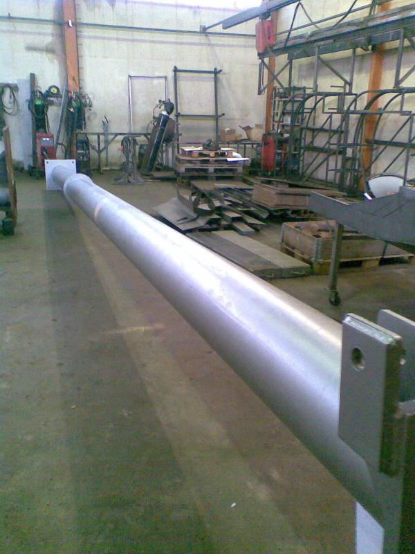

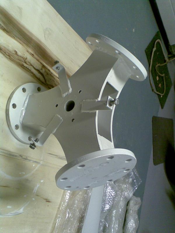

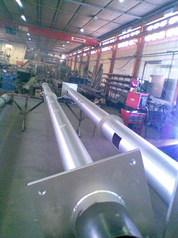

Niin mastoni ensimmäinen osa on 315/6 toinen 270/6 kolmas 220/6 kaks ekaa 10m ja ylin 8m.Ylin harus 3.5m
latvasta keskiharus 14m tyvestä.Laippa liitoksilla ja vahvikeputki liitoksen sisällä.Harus on 10mm vetolujuus
8600kg ja haruskiristimet u-muotoset M12 kierteellä sekä haruslukolla.Esim.Elektroskandialta.Eli 2x3 harusta.
Eiköhä pysyne.Harusankkurit ovat kylän romukeräyspisteestä löydetyt Zetorin etupyörien lisäpainot ja betoniin
upotettuna,niin myös rautaa sekaan(n.400lyht.) Kaks metriä syvässä ja murskaa,savee päällä.Ankkurinvarsi
M20 8.8 kzn myötöraja n.18000kg Näillä pitäis pärjätä.

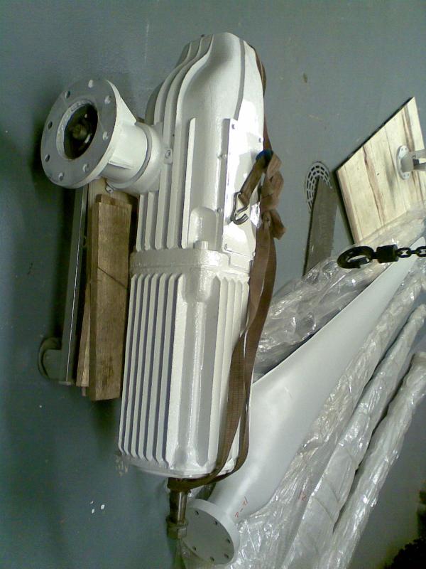

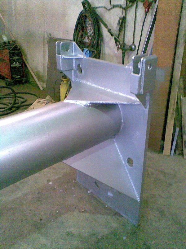

Sem moro ja sillai :)Homma on edennyt vaikka menee kun täi tervassa.Mylly (5kw)on nyt vihdoin kotona ja järeältä näyttää.Masto valmiina ja maalattuna.Odottelen vaa lepposia kelejä että pääsee niputtamaan ja nostamaan.Mylly sinänsä oli maalattu,mutta vedin vielä Hammerite suojamaalin.Masto voi näyttää vähän oudolta peltirengasvirityksineen,mutta ne ovat ledivaloja varten.Tarteehan sitä jotenkin naapurille kateutta saada ;)Mitesse olikaan "sääli on ilmaista,mutta kateus täytyy ansaita".Tässä muutama kuva myllystä ja lavoista sekä mastosta.On muuten hienot lavat.
veikko
Vielä yksi kuva.Maston valmistusta kannattaa kysästä Sammon Metallista puh.033564420 jos ei ole itsellä
siihen mahdollisuutta.

Hienot on masto ja mylly. Oliko siivissä millainen pinnoite, tarviiko maalata?
Generaattorikuvassa näkyy kiinnityslaipan sisällä joku osa... Mikähän tarkoitus sillä on?
Samanlainen mylly on tulossa tänne tuon 2kw:n tilalle.
T:Harri
veikko
Kiinnityslaipan reiässä näkyy mekaanisenjarrun tappi.On muuten jykevä jarrurumpu ja jousipalautteinen vivusto
Maston tyveen laitetaan venevinssin tapanen jarrunkiristin.Laitan maston sisään 4mm muovitetun teräsvaierin
jolla voi sitten kiristää ja lukita jarrun.Onhan se hyvä panna käsijarru päälle noston ja laskunajaksi tai akuuteissa tilanteissa.
