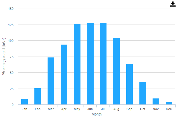

PV-gis arpoo tälläiset lukemat 1 kWp voimalalle joka on vaakatasossa, 0 astetta.
30 asteessa
60 asteessa
90 asteessa

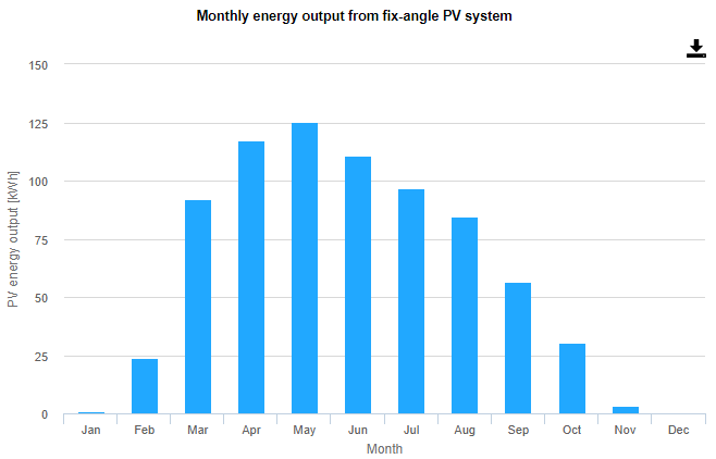

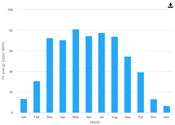

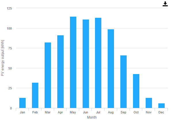

Tässä Ivalon lentokenttä, PV-GIS arpoo tuonne parhaaksi kulmaksi -8 ja 50 astetta. Joka kulmalla tuolla paras kuukausi on toukokuu.

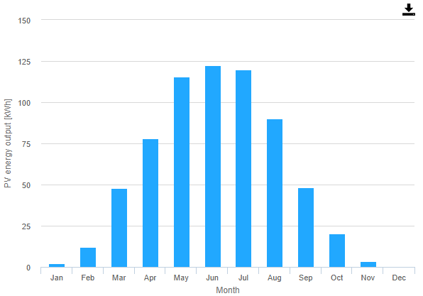

Tuottokäyrä tuolla poikkeaa melkoisesti siitä mitä se oli Pirkkalan lentokentällä kuukausijakaumassa. Kulmaksi arpoi Pirkkalaan -6 ja 46.

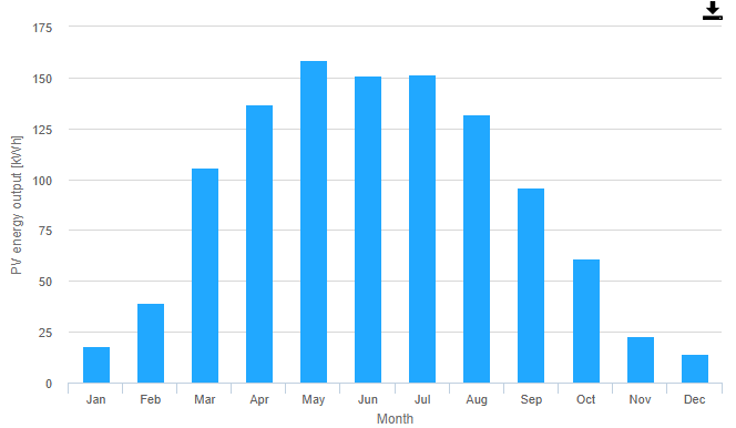

Vertailuksi vielä Hanko. 1 & 45 astetta. Sen ainakin huomaa että pilvet eivät täällä paljoa häiriköi ja tuotto on sen mukainen. Vuosituotto Hangossa 1086kWh, Pirkkalassa 892kWh ja Ivalossa 740 kWh. Oulu 899kWh, Vaasa 998kWh, Jyväskylä 858 kWh, Pori 900kWh, Joensuu 866kWh.

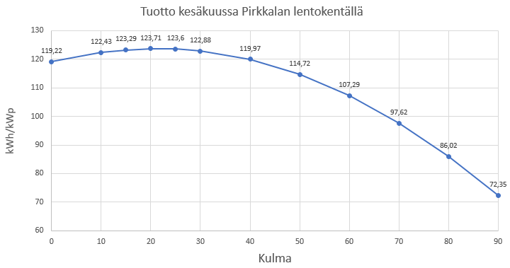

Kirjoitin tuolla aiemmin innoissani että kesäkuun tuotto olisi parempi mitä loivemmassa paneeli on. Tarkoitin että mitä lähempänä kulma on 38 astetta. Koskien tietenkin kiinteää etelään suunnattua.
Mistä sait tuo 38 astetta?
PV-GIS antaa parhaaksi kulmaksi Pirkkalan lentokentällä noin 20 astetta. Toki ero eri kulmien välillä ei ole suuri mutta lähempänä 40 astetta näyttää tuotto jo kuitenkin laskevan.

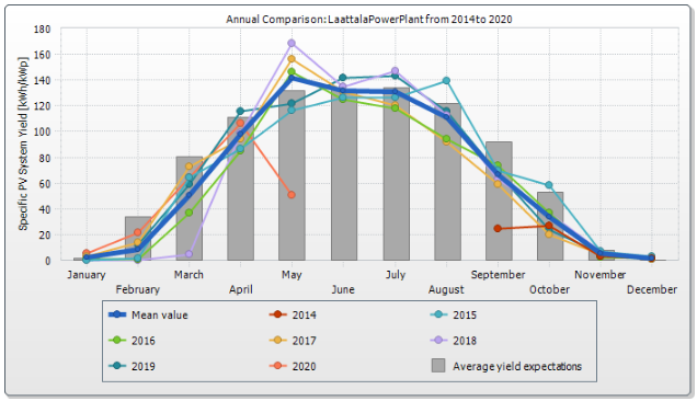

Olen ihan mielenkiinnosta tutkinut syitä tähän. Kuvassa siis vuotoinen tuotto optimikulmassa.
Varsinkin kun tuota verrataan tähän niin rannikot pistävät silmään. Pilvisyys lienee suurin selittävä tekijä mutta mahtaako hajasäteilykin olla suurempaa rannikon tuntumissa?

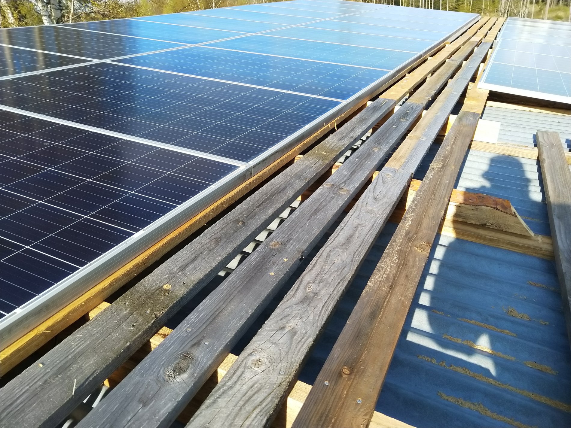

Rappuset ja auton katto ovat keskimäärin vähän alempana kuin paneelit. Jossain okt:n 40 asteen harjakatolla paneelien huolto vaatisi työsuojelumääräysten mukaan henkilönostimen tai katolle putoamissuojajärjestelmän. Todennäköisesti tästä syystä niiden pesua ei uskalleta suositella. Jos pesu onnistuu maasta käsin, niin se on tietysti eri asia.
Tällainen "huoltotie" minulla nyt
