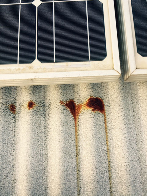

Moi, tuolla Facebookissa tjms. oli kuva kun oli kaikkien rivissä olleiden paneelien alla ruostetta, ikään kuin olisi valuen levinnyt ruoste.
Kysehän sitten on kemiallisesta sähköparista, valuva vesi yhdistää kaksi eri metallia ja pelti ruostuu.
Tuli mieleeni että onko tässä valmistajien välilä eroja?
Onko saksalaiset paneelit laadukkaampia tältä osin?
Eli olisiko reunat "uppolakattu" tai muovitettu jotenkin? Jolloin vesinoro ei pääsisi yhdistämään paneelia ja peltiä.

Kehykset voivat olla ainakin anodisoituja. En tiedä miten tuo sitten vaikuttaa galvanoidun pellin korroosioon. Täällä oli joku juttu tuosta korroosiosta.
Saattaa olla sähköinen korroosio, eli jännitettä vuotaa hiukan hyvin märissä olosuhteissa ja paneelien kiinnikkeiden edessä seisova kuravesi/roina sulkee virtapiirin. Alumiini-teräs-yhdistelmä ei sellaisenaan ole kovin herkkä korroosiolle. Eikös nuo rungot muutenkin vedetä maihin, eli jännite-ero ei oikealla asennuksella olisi mahdollinen?

Alumiinin pintaan muodostuu suojaava oksidikerros joka tapauksessa; ei alumiini muuten säätä kestäisikään. Puhtaan alumiinin ja teräksen välinen sähkökemiallinen korroosiopari ei siis ole mahdollinen kuin aivan hetken ajan ja silloinkin alumiini on se joka syöpyy. Jos asia ihan oikeasti huolettaa, niin mikään ei estä pulttaamasta erilaisia alumiini-teräs kombinaatioita yhteen ja altistamalla ne syyssäille. Tuloksia voi joutua hieman odottamaan.

Koska nuo ruostekohdat ovat paneelien alla valumina, en itse usko, että kyse voisi mitenkään olla metallien välisestä galvaanisesta korroosiosta, koska silloinhan syöpymien pitäisi olla siellä, mistä virta helpoiten kulkee, eli niissä kohdissa, mistä paneelit ovat mekaanisesti kiinnitetty peltikattoon. Tuollaisen vesinoron, mikä paneelista valuu, resistanssi lienee aikalailla korkea, eli syöpymisen pitäisi olla vähäistä verrattuna kiinnityskohtiin, missä veden läpi kulkiessaan virta kulkee huomattavasti vähemmän matkaa.
Lisäksi sinkki on huomattavasti alumiinia jalompi metalli, mikä tarkoittaa sitä, että alumiini on syöpyvä komponentti. Toki nämä alumiinit ovat aina seoksia, joissa voi olla muitakin komponentteja.
Tuo Kotten aikaisempi teoria veden happamuudesta johtuen ilmansaasteiden imeytymisestä kuulostaa siten paljon uskottavammalta. Ja öljylämmitys todellakin, kuuman liekkinsä takia tuottaa reilusti typenoksideita, jotka happamoittavat vettä melko tehokkaasti.

Halvat sinkkiset aaltopellit meikäläiselläkin katteena. Rehti neljä vuotta sitten paneelit asennettu. Ja isot ruosteläimäreet siinä kohtaa mihin sadevesi paneelien päätyreunasta tippuu. Helppohan tuo on ruoste poistaa ja maalata paneelikentän alareunan pelleistä, mutta sama ilmiö taatusti on paneelikentän keskelläkin, onhan paneelien välissä sentin rako. Ikävän työlästä irrotella paneeleita katolla ja sitten korjata korroosiovaurioita.
Puilla lämmittelen tönöäni. Lähettyvillä ei ole sellaista teollisuutta, joiden piipuista tupruaisi suurempia saastepölläytyksiä ilmoille. Rehdin parinkymmenen kilometrin päässä kylläkin öljynjalostamo, mutta tuo on saanut päästönsä kuriin. Takavuosina tilanne oli toisin, naavat hävisivät puista, nyttemmin palautuneet. Jalostamon päästöt lienevät tarkimmin syynättyjä tässä maassa.

Korostan kuitenkin vielä sitä, että jos kyse on sähkökemiallisesta korroosiosta, korroosion pitäisi olla voimakkainta niissä kohdissa, joista paneelit tai niiden telineet ovat kiinnitetty kattoon, koska tässä kohtaa eri metallit ovat lähekkäin, ja veden päästessä tällaiseen kohtaan on virtatiheyskin suurin, sen takia esimerkiksi akkujen elektroditkin ovat aina korkeintaan millien päässä toisistaan, koska muutenhan akkujen virranantokyky olisi surkea, eikä autokaan lähtisi käymään. Sähkövirta kun kulkee suurimmaksi osaksi helpointa (lyhyintä) reittiä pitkin. Korroosio itsessään on mahdollista aina, kun vesipisara koskettaa kahta metallia samaan aikaan, ja metallien välillä on paluuvirralle yhteys. Koska nämä ruostekohdat ovat valumina paneelien alla, oma uskomukseni on vahvasti se, että sataessaan lasin päälle vesi pysyy happamana/hapekkaana, ja tämä kiihdyttäisi korroosiota niissä kohdissa missä vesi tippuu paneelilta katolle, koska laaja sinkkipinta ei ole kerennyt sitä neutraloimaan.
Tuo voisi ollakin totta, mutta periaatteessa sitten sama tapahtuma olisi koko katon alalta niistä kohdin missä ei paneeleita, koska yhtä hapanta/hapekastahan tuon sadeveden pitäisi kaikkialla olla...
