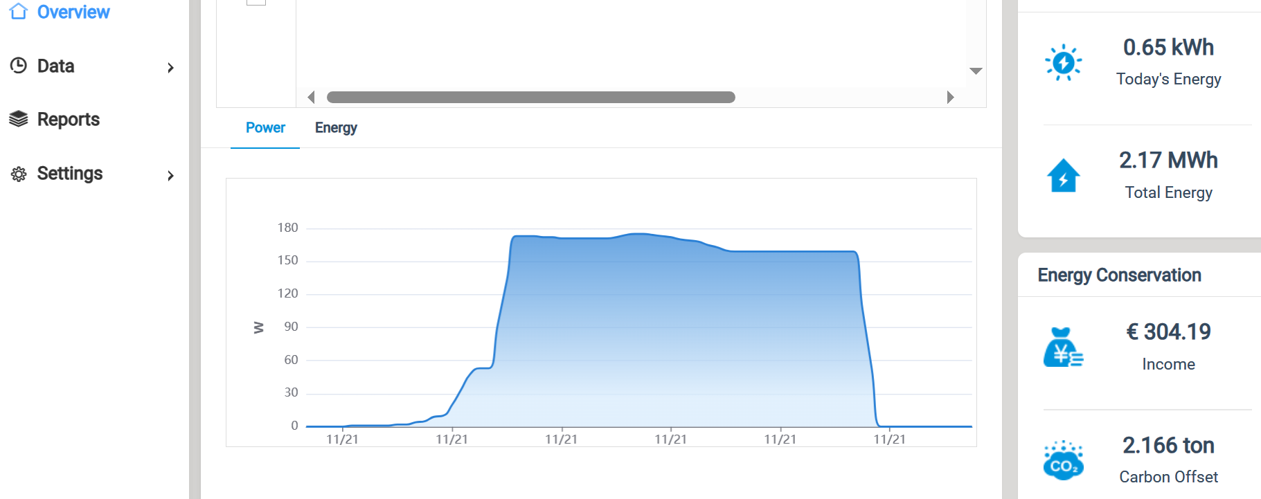

Sama pilvijono vei tehoja aamulla ja illalla. Tunnin verran yhteensä. No tuostakin mitä tuli pitää olla kiitollinen. 240W paneelista 0,65kWh. 285W paneelista n. 0,77kWh. Paneeleita n. 27kpl. (noin puolet ja puolet). Eiköhän tuosta joku kilovattitunti riittänyt myyntiinkin.

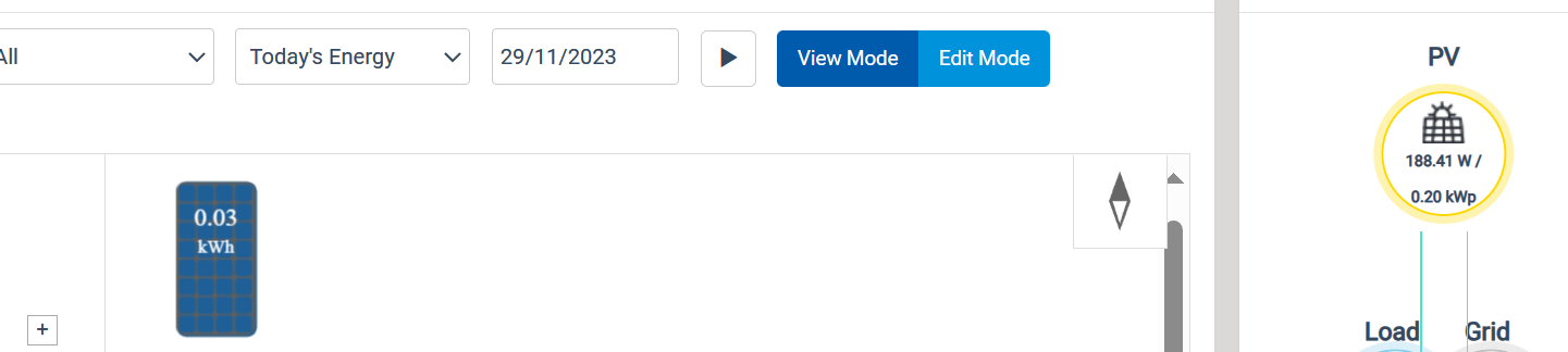

Lattialämmityksen neljä 80W paneelia jotka ovat seinällä pystyssä, osoittavat hiukan oikealle etelästä, näytti hetki sitten ylittyneen 0,5kWh.

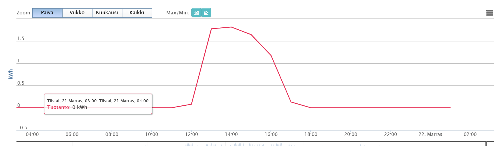

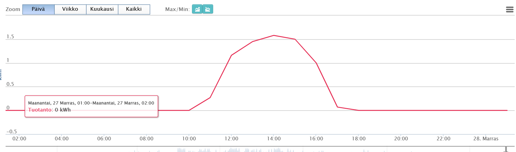

27 päivän myyntikäyrä oli tälläinen. 7,03kWh meni myyntiin. Vuorokausikulutus oli lähes sama mutta tuotannon hinta oli reilusti parempi joten plussalle jäi karvan verran kun kulutustakin korvautui. Muun muassa kaksi 10A Cetekkiä lataili koko aurinkoisen ajan. Niiden lisäksi oli tietenkin muuta peruskulutusta keskimäärin noin 0,2kWh. Siirtomaksu ja vero taisi kuitenkin viedä pakkasen puolelle hiukan.
Tuossa huippukohdassa 13-14 välillä keskimääräinen 260W paneeli (12kpl) tuottanut likipitäen 150Wh teholla per paneeli.

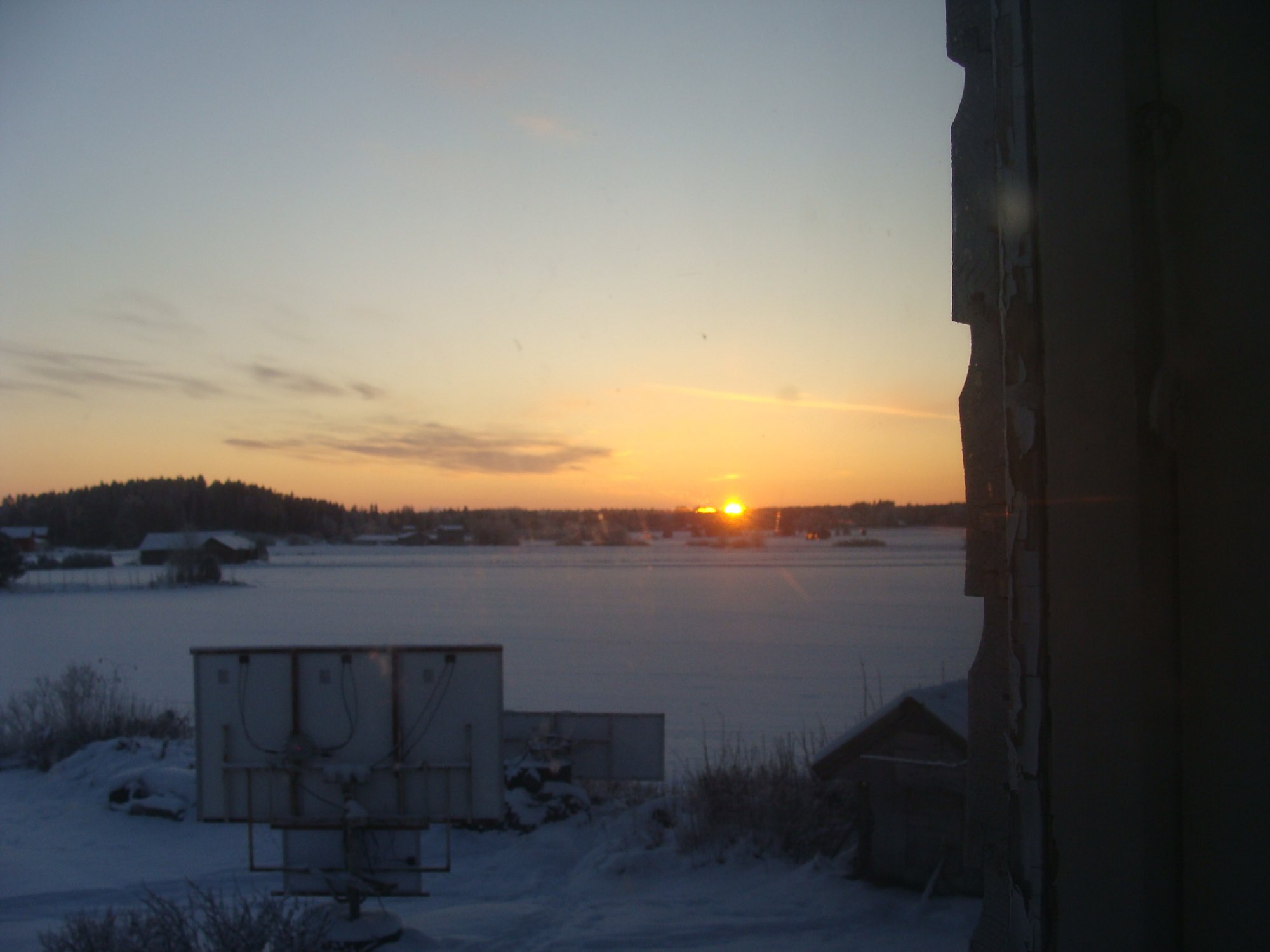

Otin kuvan ikkunan läpi jossa on se akryyli lisä "lasina".
