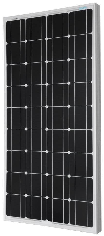

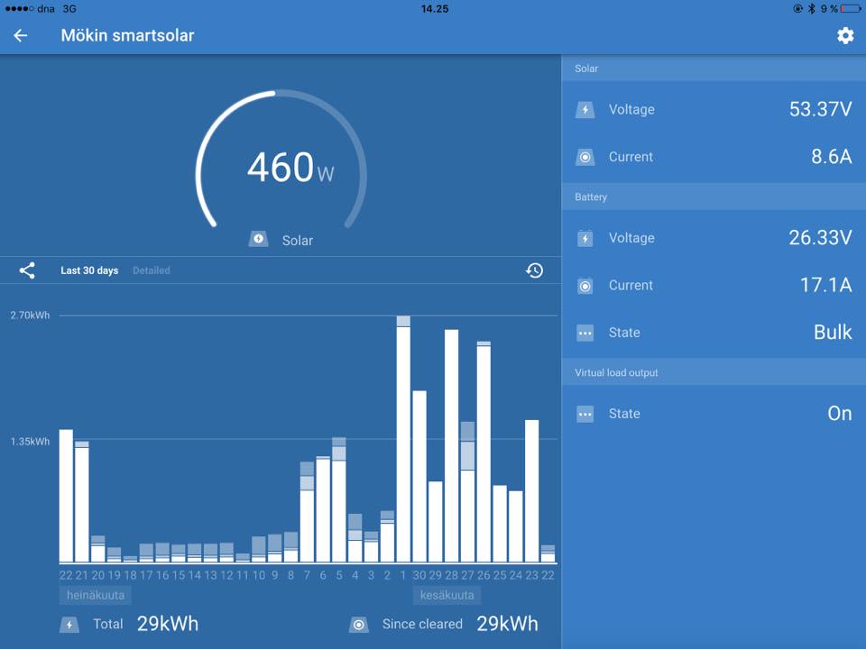

<blockquote data-quote="hemaris" data-source="post: 35754" data-attributes="member: 5266"><p>OK, ilmeisesti eka arvaus noista paneelien tyypistä oli aika lähellä oikeaa. Kylmässä noiden paneelien jännite kasvaa ja sinulla on summattu jännite aika lähellä säätimen maksimia, joten ei ole yllättävää että voi mennä voltit yli.</p><p></p><p>On tuossa muutama mysteeri joista yksi on se alkuperäinen että miksi tuo 90W paneeli ei leikkaa virtaa kuten sen pitäisi. Tuo ominaisuus olisi loistava jos se toimisi yleisemmin, sen taki olen edellen skeptinen noista tuloksista. Toinen kummajainen on tuo Victron Connetin ruutukaappaus joka näytti vain reilua 50V jännitettä vaikka toimi 450W teholla, eli oli ilmeisesti täydessä auringonpaisteessa jolloin olisi odottanut korkeampaa jännitettä. Itsellä ei ole siihen oikein hyvää selitystä. Itsellä tuo VictronConnect näyttää "history" välilehdellä myös aiempien päivien päivittäiset Vmax arvot, eli sieltä pystyy katsomaan että kuinka korkealle voltit on menneet.</p><p></p><p>Mutta alkuperäinen kysymys liittyi kokoonpanon laajentamiseen. Siinä oma suositukseni on että kannattaa noudattaa laajennetussa systeemissä ihan normikytkentöjä, eli sarjaan kannatta kytkeä suunilleen samanlaisia paneeleja ja jättää se 90W paneeli pois. Eli 2+2 onnistuu nykyisellä säätimellä jos huipputehojen leikkaus on OK. Muussa tapauksessa suosittelen tehokkaamman säätimen hankintaa.</p></blockquote><p></p>
[QUOTE="hemaris, post: 35754, member: 5266"] OK, ilmeisesti eka arvaus noista paneelien tyypistä oli aika lähellä oikeaa. Kylmässä noiden paneelien jännite kasvaa ja sinulla on summattu jännite aika lähellä säätimen maksimia, joten ei ole yllättävää että voi mennä voltit yli. On tuossa muutama mysteeri joista yksi on se alkuperäinen että miksi tuo 90W paneeli ei leikkaa virtaa kuten sen pitäisi. Tuo ominaisuus olisi loistava jos se toimisi yleisemmin, sen taki olen edellen skeptinen noista tuloksista. Toinen kummajainen on tuo Victron Connetin ruutukaappaus joka näytti vain reilua 50V jännitettä vaikka toimi 450W teholla, eli oli ilmeisesti täydessä auringonpaisteessa jolloin olisi odottanut korkeampaa jännitettä. Itsellä ei ole siihen oikein hyvää selitystä. Itsellä tuo VictronConnect näyttää "history" välilehdellä myös aiempien päivien päivittäiset Vmax arvot, eli sieltä pystyy katsomaan että kuinka korkealle voltit on menneet. Mutta alkuperäinen kysymys liittyi kokoonpanon laajentamiseen. Siinä oma suositukseni on että kannattaa noudattaa laajennetussa systeemissä ihan normikytkentöjä, eli sarjaan kannatta kytkeä suunilleen samanlaisia paneeleja ja jättää se 90W paneeli pois. Eli 2+2 onnistuu nykyisellä säätimellä jos huipputehojen leikkaus on OK. Muussa tapauksessa suosittelen tehokkaamman säätimen hankintaa. [/QUOTE]
