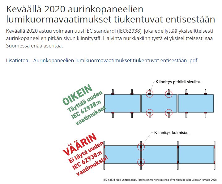

Turvallisuuteen liittyen koskien tasakattoasennuksia
Tuossa on vähän vedelty mutkia suoriksi. Nurkka-asennus riittäisi yleisissä tapauksissa edelleen, jos lumikuorma maassa on 3000 N/m2 tai alle ja paneelit ovat lappeen suuntaisia. Silloin asennuksen muotokerroin on 0.80, eli kuorma katolla/paneelilla on 0.8 x 3000 N/m2 = 2400 N/m2.
Kinostuminen tulee kysymykseen vain silloin, jos paneelit on asennettu esim tasakatolle erillisiin telineisiin viistoon, tai jos katolla on muita kinostumista aiheuttavia rakenteita.
Toki tilanteesta riippumatta kannattaa suosia mahdollisimman tukevaa kiinnitystapaa.

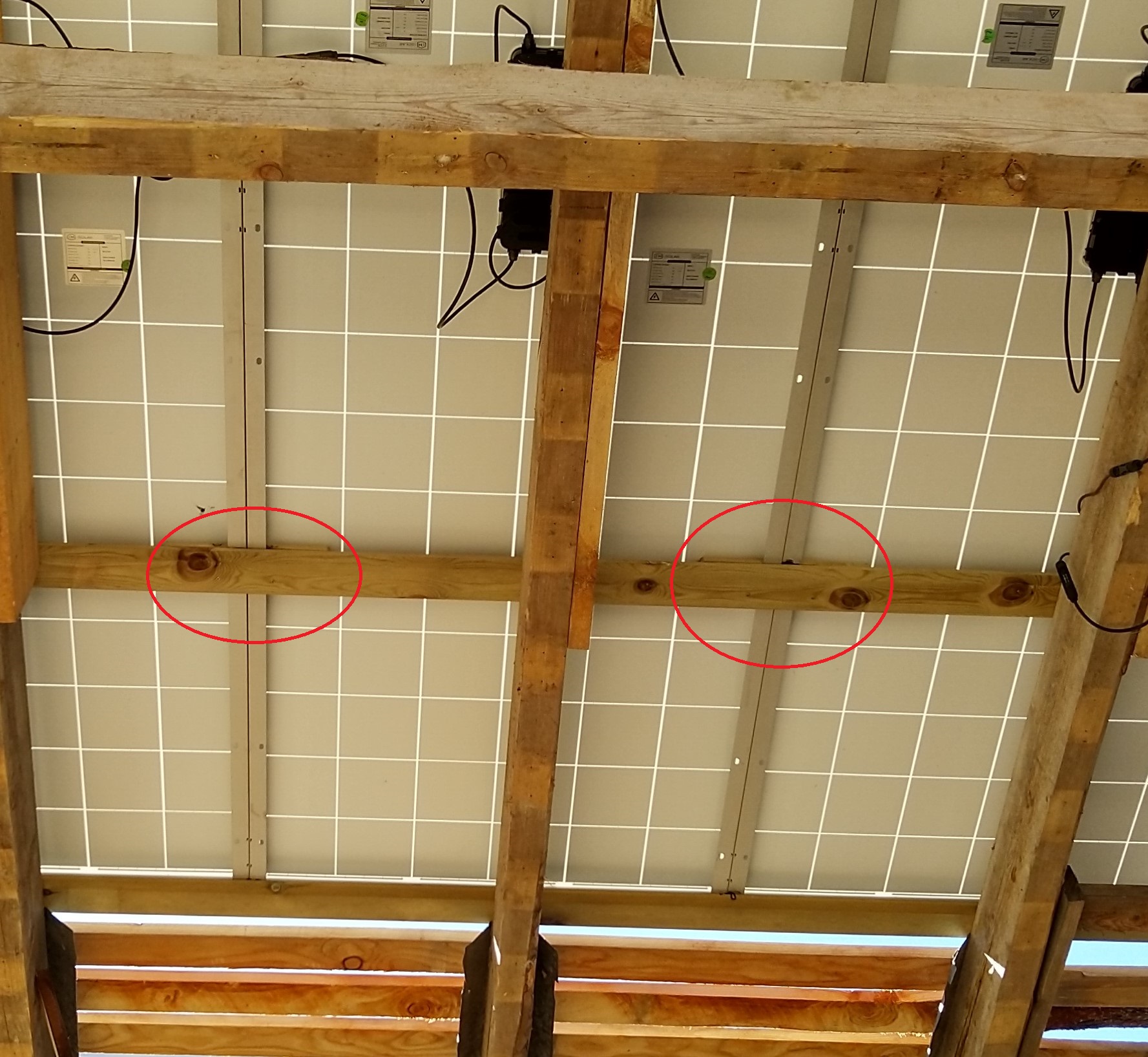

Kukin paneli on nyt kiinnitetty kahdesta kohdin keskeltä 4,2x55 ruuvilla ~10cm mittaisen lautapalikan kanssa, päistä en kiinnittänyt
Aiemmin kun olivat kattoa vasten en kiinnittänyt millään, ainoastaan alareunassa ja sivuilla tukilaudat etteivät valuneet katolta alas, hyvin pysyivät
