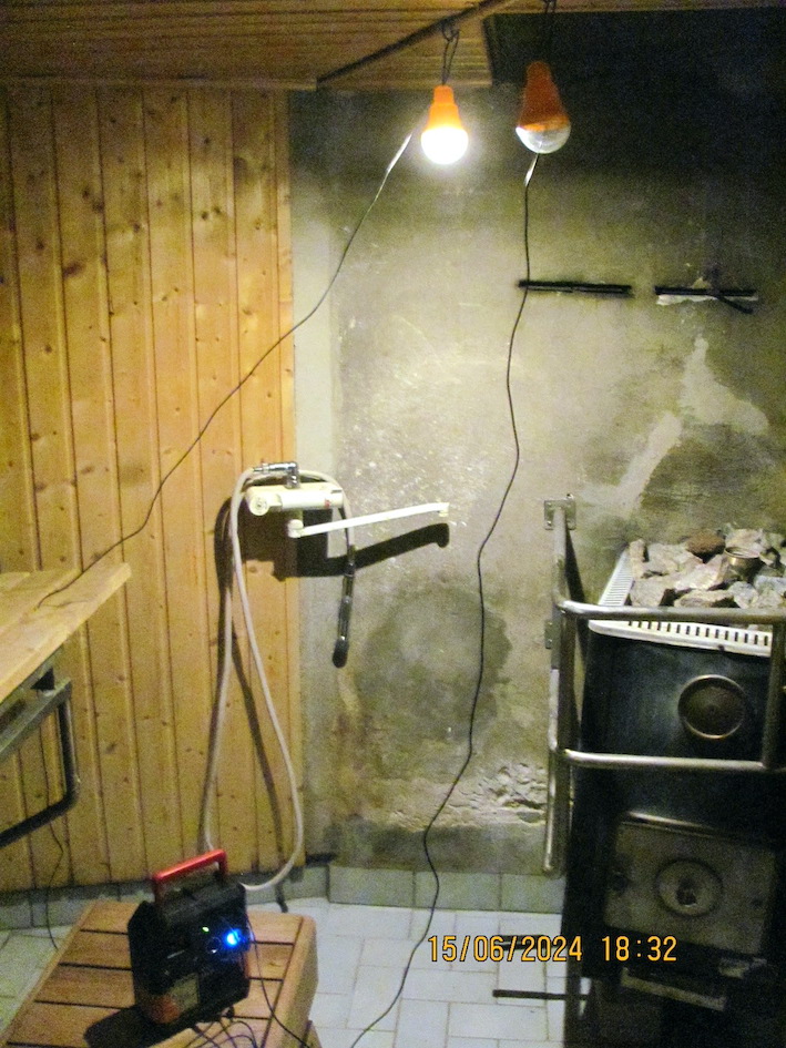

Saunassa ei ole ikkunaa joten hyvä paikka testailla lamppuja
Yksi 12V 2W LED valaisee hyvin
Näytä liitetiedosto 9654
Kaksi 12V 2W LED valaisee todella hyvin (Kuva paljastaa liikaa yksityiskohtia)
Akun kestoa testattu noin 20W/ 1,5A kuormalla: 1kpl 15W työvalo+ riippuvalot plus USB:llä läppärilataus yhtaikaa
Saa odottaa melkein 4h ennen kun BMS sulkee akun, sitä ennen syttyy LOW led ajoissa
