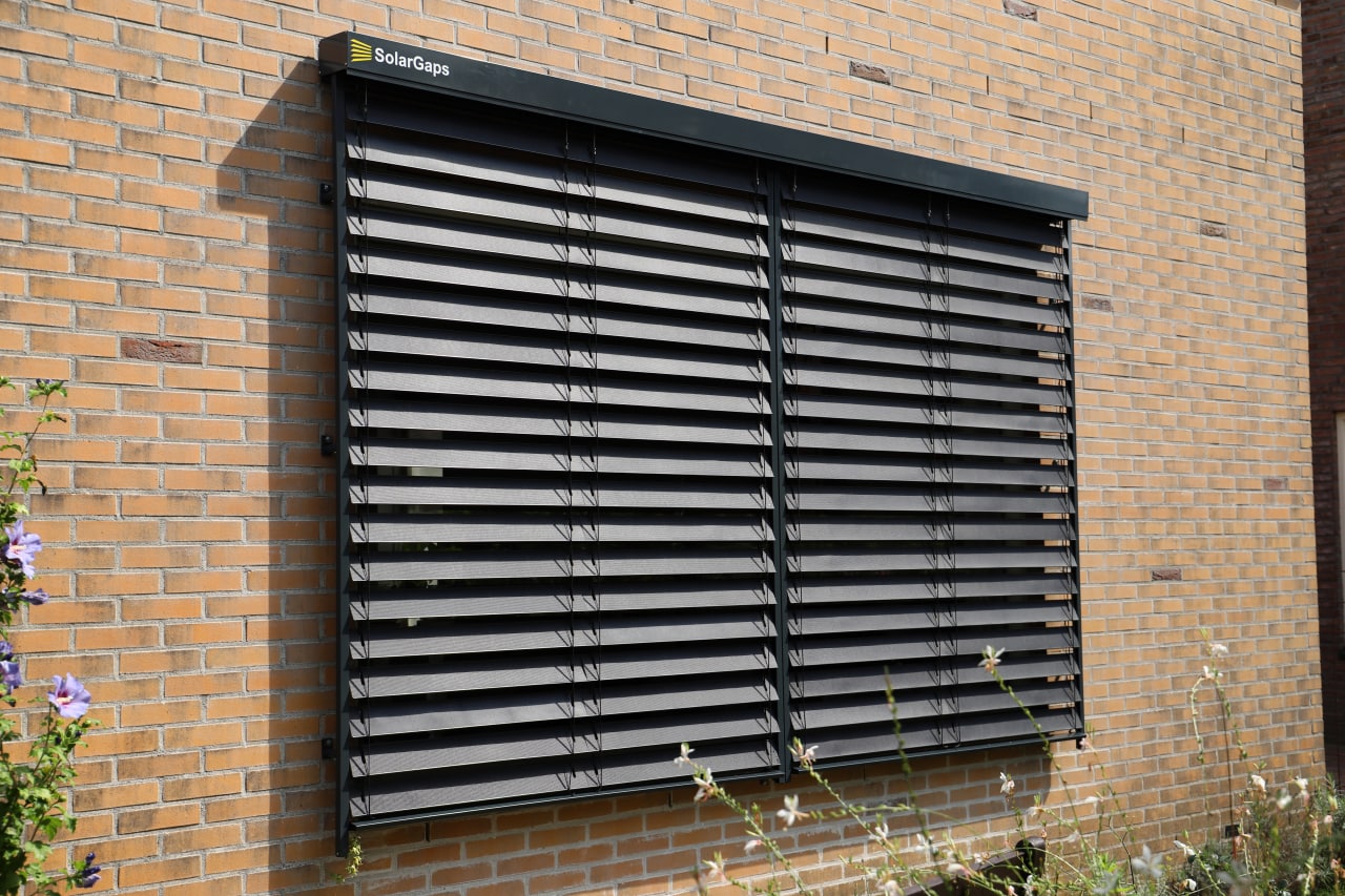

SolarGaps blinds should cost between $480 to $890 per square meter of window, and they don't look the part of high-priced designer blinds. They look like big, black solar panels.
Maailmassa on runsaasti alueita missä aurinko paistaa enemmän kun meillä ja samalla kaikki varjostaminen säästää jäähdytyskustannuksia
Toisaalta epäilen kyllä järkevyyttä, PV-ryhmä katolla on huomattavasti edullisempi per neliömetri kun mainossa oleva keksintö
On parempia materiaaleja tehokkaan varjostamiseen kun musta lämpöä heijastava paneeli;-)
Suurin ongelma noissa on hinta. Sinällään ulkopuolelle asennettava kaihdin on suhteellisen hyvä varjostaja mustanakin etenkin selektiivilaseihin yhdistettynä, kun jälkimmäisten tarkoitus on yleensä estää IR-säteilyn läpäisy tehokkaasti. Myös kaihtimen kääntäminen aktiivisesti auringon korkeuskulmaa vastaavasti olisi etenkin Suomen oloissa hyödyllistä, kun kulman saa etenkin talvella todella tehokkaaksi (lamellit pystyyn) ja kesällä voi valita toisen kulman. Tietenkin noiden ominaisuudet ovat hyödyllisimmillään aivan etelään suunnattujen ikkunoiden tapauksessa.
Paljon halvemmalla vastaavat edut voisi saavuttaa jonkinlaisella säädettävällä paneelilipalla ikkunoiden yllä, ja jos tilaa on, mielellään niin, että paneelit voisi talveksi hinata pystysuoraksi kokonaan ikkunan yläpuolelle.
