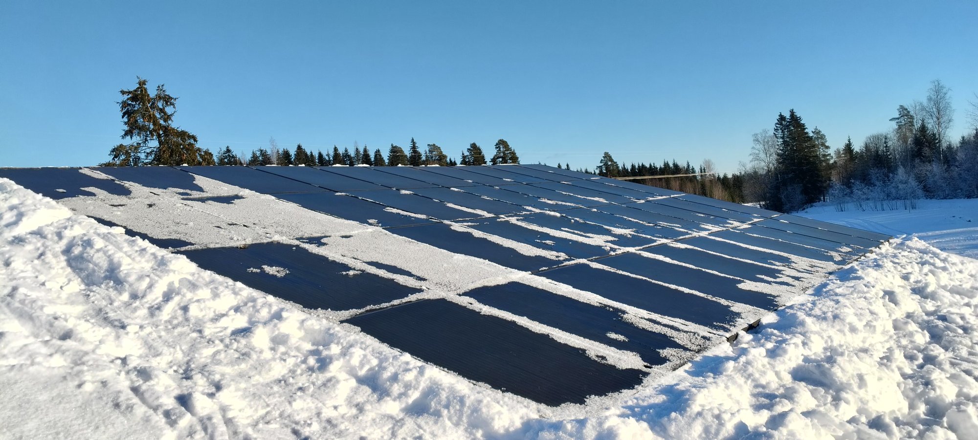

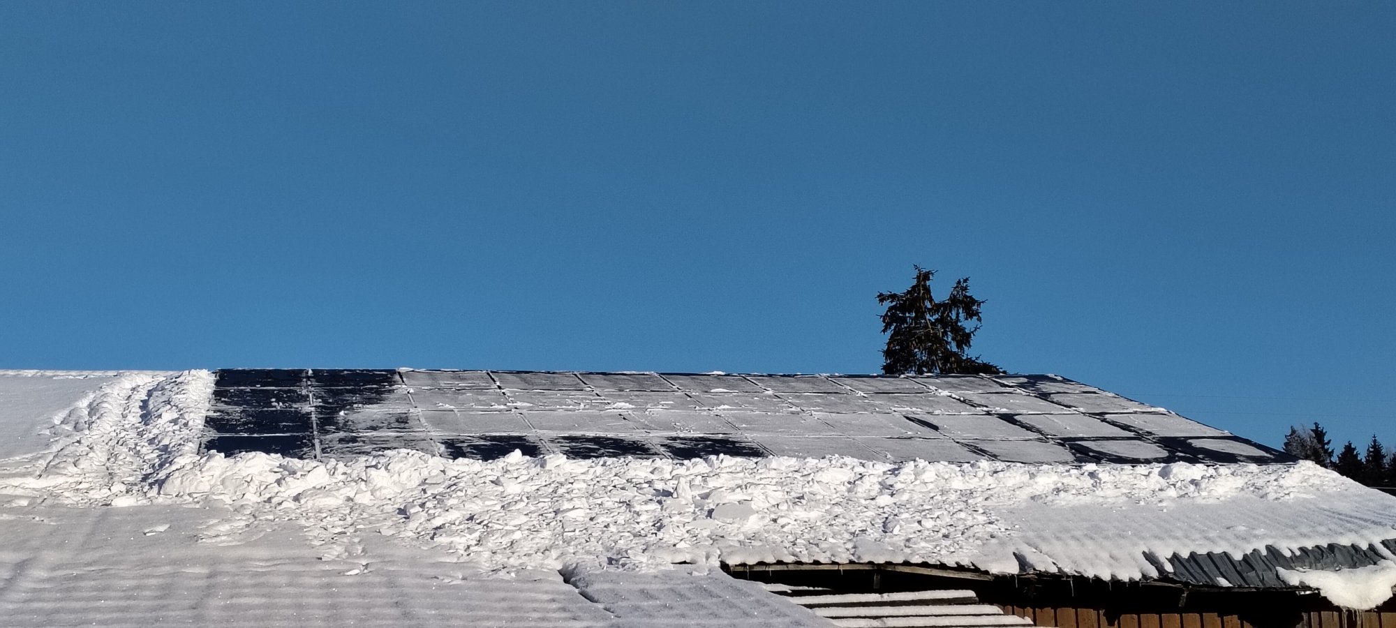

<blockquote data-quote="teepee" data-source="post: 50020" data-attributes="member: 11070"><p>Vika löytyi ja on nyt korjattu!</p><p></p><p>Yksi automaattisulakkeista oli vikaantunut. Mitatessa invertterin puolelta jännitteet ok sekä taajuus (49,996 Hz), mutta tämän yhden sulakkeen toiselta puolelta (rakennuksen sähköverkon puoli) jännite joko olematon tai peräti yli yleismittarin kapasiteetin (1000V) mittarin näyttäessä "OL" (Overload). Yli 1000V jännitteeseen en juuri usko, saattoi olla mittarista johtuva , koska taajuus heitteli myös minne sattuu.</p><p></p><p>Mutta mikä sen rikkoi? Joko vuodenvaihteen myrsky jolloin sähköverkko vikaantui pitkin Suomea ja jännitepiikki tai piikkejä teki sen. Mahdollista on myös, että traktorikäyttöinen aggregaatti aiheutti jännite/virtapiikin kun kytkeytyi syöttämään virtaa. Ensimmäiseen aggregaattikäyttöön laitoin kys. sulakkeet OFF asentoon ennen aggregaatin kytkemistä, mutta en enää muista, muistinko tehdä näin, kun tuli toinen aggregaatti käyttö.</p><p></p><p>Joka tapauksessa toimii. Syötti n. 2300 W , kun paneelit olivat ylläolevan kuvan mukaisessa kunnossa, ehkä hieman enemmän sulaneet tuosta.</p></blockquote><p></p>
[QUOTE="teepee, post: 50020, member: 11070"] Vika löytyi ja on nyt korjattu! Yksi automaattisulakkeista oli vikaantunut. Mitatessa invertterin puolelta jännitteet ok sekä taajuus (49,996 Hz), mutta tämän yhden sulakkeen toiselta puolelta (rakennuksen sähköverkon puoli) jännite joko olematon tai peräti yli yleismittarin kapasiteetin (1000V) mittarin näyttäessä "OL" (Overload). Yli 1000V jännitteeseen en juuri usko, saattoi olla mittarista johtuva , koska taajuus heitteli myös minne sattuu. Mutta mikä sen rikkoi? Joko vuodenvaihteen myrsky jolloin sähköverkko vikaantui pitkin Suomea ja jännitepiikki tai piikkejä teki sen. Mahdollista on myös, että traktorikäyttöinen aggregaatti aiheutti jännite/virtapiikin kun kytkeytyi syöttämään virtaa. Ensimmäiseen aggregaattikäyttöön laitoin kys. sulakkeet OFF asentoon ennen aggregaatin kytkemistä, mutta en enää muista, muistinko tehdä näin, kun tuli toinen aggregaatti käyttö. Joka tapauksessa toimii. Syötti n. 2300 W , kun paneelit olivat ylläolevan kuvan mukaisessa kunnossa, ehkä hieman enemmän sulaneet tuosta. [/QUOTE]
