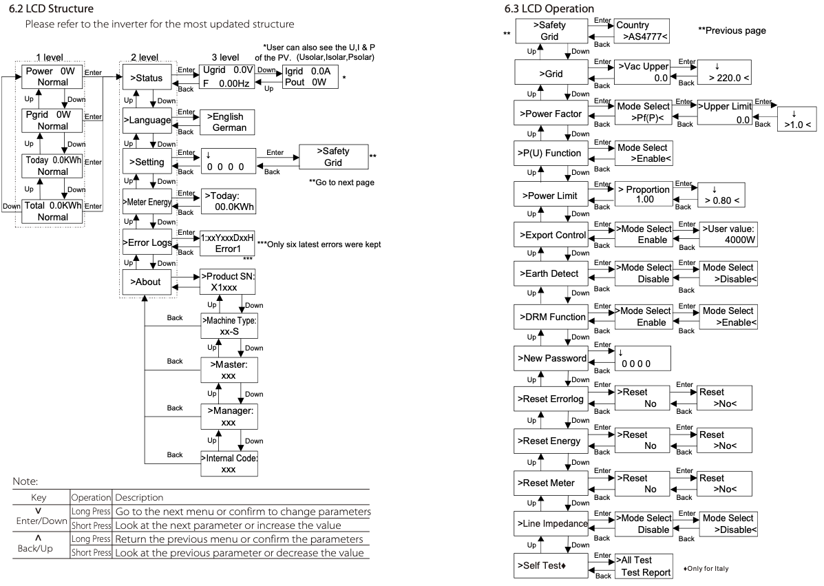

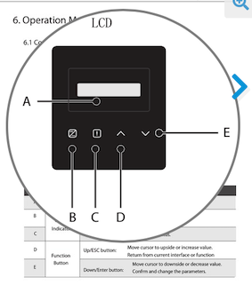

Jollain tavalla pitää päästä laitteen asetuksiin tarkistamaan jos tehonrajoitus on 2,5kW, ihan niin kun kirjoitin viestissä nro 18
Etupaneelissa olevien muovinäppylöiden kautta ei saa tehtyä jos laite on ulkona -15 asteen pakkasessa ja paneelien päällä on 20cm kiinni-jäätynyttä lunta

jos se on kuvan malli niin käynnistyy, kävin minuutti sitten kokeilemassa, siis ilman paneleita
siinä pitää tietysti olla vaikka tepselipiuha, ei se ilman sähköä käynnisty

Katso viestissä nro22 oleva kuva, eri laite...

nämä vanhemmat wifi t ei kelpaa linkittämällesi sivulle vaan solax-portal pilveen
valikko on kylläkin minulla sama kun viestissä no 22
saitko settings > Export control auki
