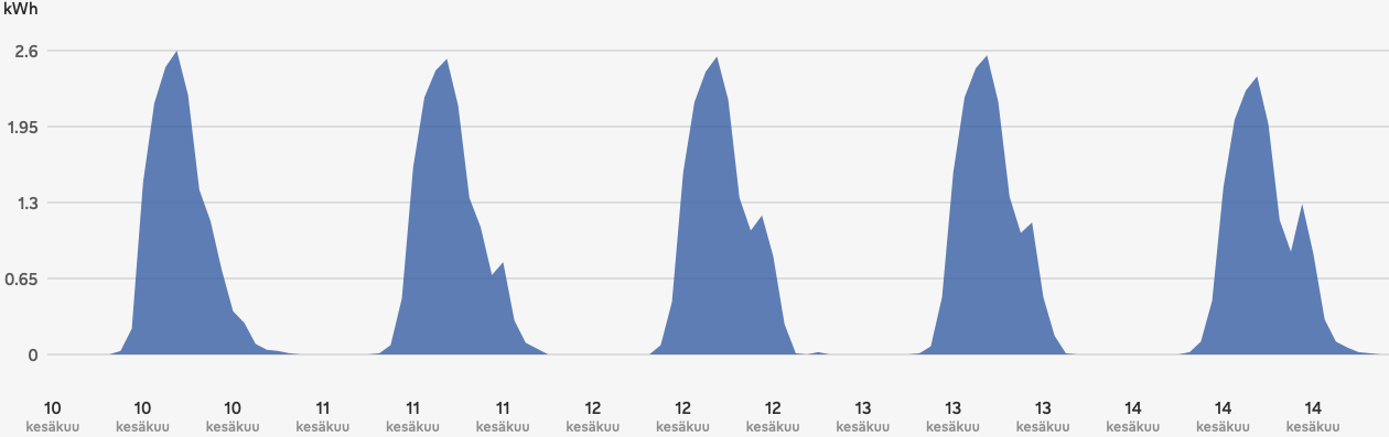

Viime vuonna juuri ennen lumien tuloa saimme käyttöluvan pojan paneeleille ja siihen ostettu käytetty Sola X1 4kW invertteri
Olen vähän aikaa ihmetellyt miksei tuota yhtään yli 2.5kW vaikka paneelisto 2x6kpl 290W
Onko kellään tietoa miten saa sen tuoton nostettua, minä nimittäin pidän sen selviönä että se on estetty 10A:n tuotolle
Virtamittaus kertoi että molemmat pv-kentät tuottaa saman verran, just alle 8A
Forttumin tuottokäyrä kertoo sen:
Missä on rajoitus?

Eihän noitten käppyröiden huiput yllä millekkään yhteiselle tasolle? Meinaatko että se ero johtuu siitä mikä on jännite ollut sillä hetkellä? Ei kuulosta järkevältä, sillä jännitteen pitäs aina nousta jos kulutusta rajoitetaan...

sielta setupin valikosta löytyy expot energy, siel on deffault 20000, elikkä mitä värkeistä lähtee, saattaa olla muutettu
