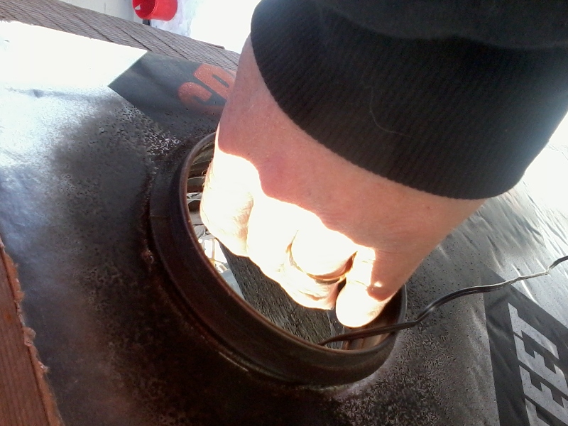

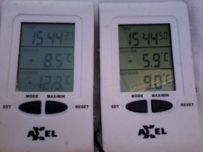

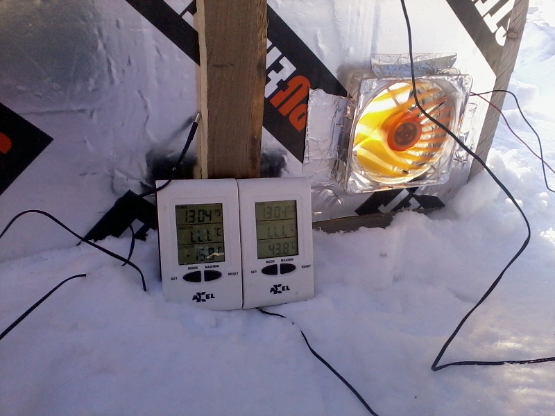

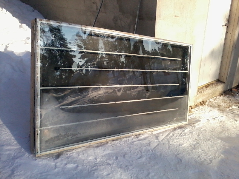

<blockquote data-quote="Sami75" data-source="post: 2931" data-attributes="member: 237"><p>Moro vaan kaikille.</p><p></p><p>Ei kestä ainakaan toi 12v laitetuuletin joka on asennettu ulostulopuolelle, kuumenee liikaa, pitää vaihtaa imupuolelle. Oli keräin töllin seinällä nojallaan ja paistomittari näytti vajaata 100 c astetta kun ulkona oli noin +18 astetta ja aurinko paistoi esteettä suoraan paneeliin. tällöin ei ollut puhallin päällä. Kun puhaltimen laittoi päälle, niin lämmöt tippui hieman alle +70 c asteen. Koitin myös ulostuloaukosta keräimen peltiä, niin sormeen tuli pienimuotoinen palovamma 8). On silla aurinkolla hyvä teho.</p></blockquote><p></p>
[QUOTE="Sami75, post: 2931, member: 237"] Moro vaan kaikille. Ei kestä ainakaan toi 12v laitetuuletin joka on asennettu ulostulopuolelle, kuumenee liikaa, pitää vaihtaa imupuolelle. Oli keräin töllin seinällä nojallaan ja paistomittari näytti vajaata 100 c astetta kun ulkona oli noin +18 astetta ja aurinko paistoi esteettä suoraan paneeliin. tällöin ei ollut puhallin päällä. Kun puhaltimen laittoi päälle, niin lämmöt tippui hieman alle +70 c asteen. Koitin myös ulostuloaukosta keräimen peltiä, niin sormeen tuli pienimuotoinen palovamma 8). On silla aurinkolla hyvä teho. [/QUOTE]
