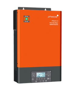

Eri laite toki, sama valmistaja, eri logo, erivärinen kuori. Pointti oli että tuota kyseistä mallia mainostettiin aggregaatin käynnistystoiminnolla. Löytyy siis 12-48v, mppt aina 80A asti, solar inputtia 450V. Eri komboja monta (Voisin luetella ainakin 10 eri ”valmistajaa” kyseisille hybridi-inverttereille..)

tulipa tilattua testiin, pikku kokeilua varten
5.5KW Hybrid Inverter Solar Off Grid Inverter 5500W 48V 240V Built-in MPPT 100A
