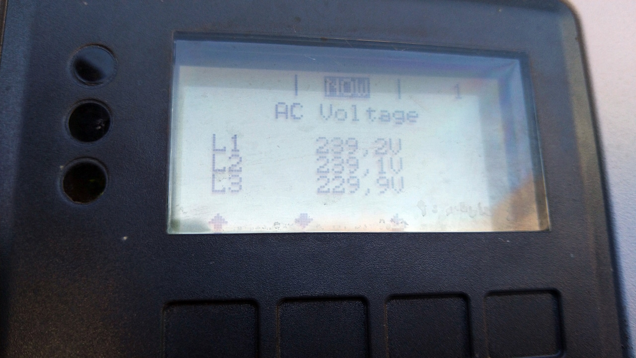

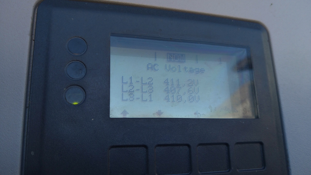

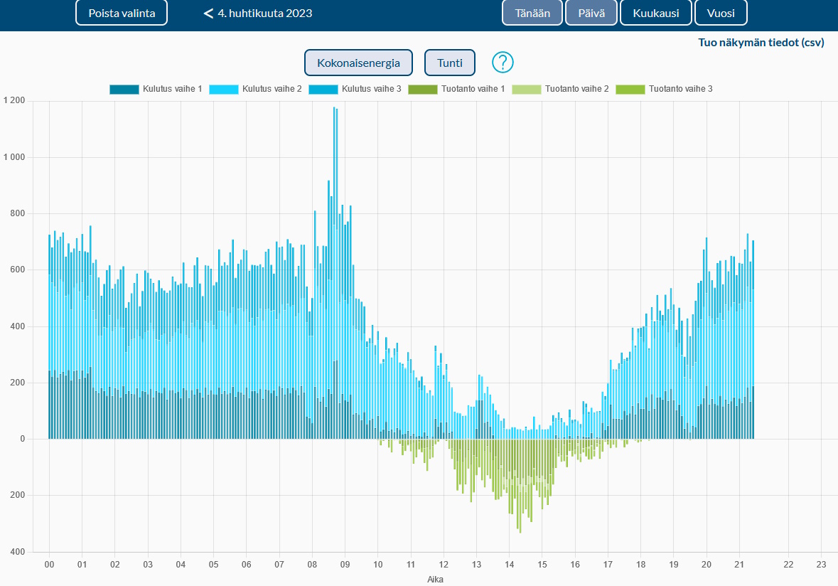

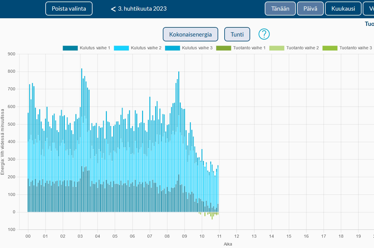

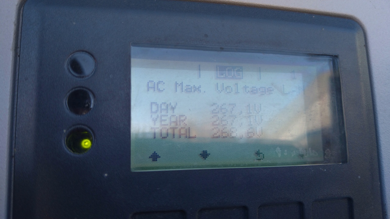

Fronius Symo 10.0
<blockquote data-quote="korsteeni" data-source="post: 44093" data-attributes="member: 7022"><p>minun arvio on että kaapeleista johtuu, perustan arvioni noihin verttien käyttäytymisiin 1 vaihe verkossa</p><p>jos jännite vaihtelee ja nousee alimitoitetusta kaapeloinnista johtuen vertti pudottaa tehoa kunnes jännite pysyy asetetuissa rajoissa</p><p>kun nyt kyseessä on 3 vaihe vertti niin nyt en tuosta osaa sanoa tekeekö se noin yhden vaiheen kanssa normaalisti</p><p>oletan että tuotto on tasainen vaiheiden kesken mutta en tiedä olisiko niin fiksu laite että pudottaisi vain yhdestä vaiheesta</p><p></p><p>toisaalta jos vertin näyttämä on tasainen vaiheiden suhteen on aivan selvää että vika on muualla kuin invertterissä</p></blockquote><p></p>
[QUOTE="korsteeni, post: 44093, member: 7022"] minun arvio on että kaapeleista johtuu, perustan arvioni noihin verttien käyttäytymisiin 1 vaihe verkossa jos jännite vaihtelee ja nousee alimitoitetusta kaapeloinnista johtuen vertti pudottaa tehoa kunnes jännite pysyy asetetuissa rajoissa kun nyt kyseessä on 3 vaihe vertti niin nyt en tuosta osaa sanoa tekeekö se noin yhden vaiheen kanssa normaalisti oletan että tuotto on tasainen vaiheiden kesken mutta en tiedä olisiko niin fiksu laite että pudottaisi vain yhdestä vaiheesta toisaalta jos vertin näyttämä on tasainen vaiheiden suhteen on aivan selvää että vika on muualla kuin invertterissä [/QUOTE]
Fronius Symo 10.0
