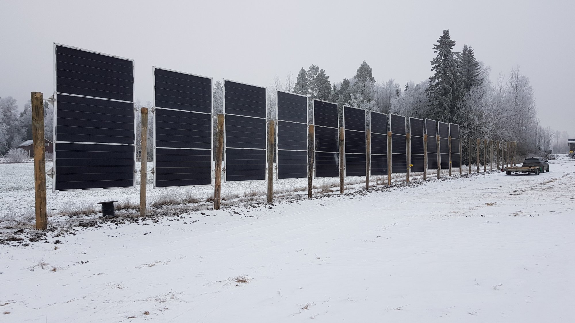

Kokolailla samanlaisista lähtökohdista oma kaksinaamaisten paneelien asennus on lähtenyt. Talo vahän isompi, kymmenen hepan talli muutettuna harrastustarkoituksiin, koska omasta mielestä hevonen on parasta leivän päällä. ;) Sen lisäksi ympärivuotisesti lämmitetty ulkouima-allas ja kymmenen auton talli/puuhapaja. Maalämmitys täälläkin ja vuosikulutus n. 40 000kWh.
63kpl Bluesunin 700W n-tyypin shingled-paneelia ja neljä 15kW invertteriä, joista kaksi on-grid ja kaksi hybridiä. Yhteensä siis 44,1kW kennoja ilman toispuolen tuottoa laskettuna. Pattereita pitäisi olla lopuksi n.100kWh:n edestä, mutta lifepot ovat vielä matkalla, kuten hybridi-invertteritkin. Lyijyakkuja on jo nyt 40kWh:n edestä, kun ne ilmaiseksi sain.
Paneeliasennus on ihan itsesuunniteltu ja samalla myös sen näköinen... Vanhoja sähkötolppia oli omasta takaa ja kehikot valmistan itse hitsuuttamalla 40x40x3 merialumiinista. Kennot on kiinni kehikoissa tuulilasiliimalla, joka samalla jäykistää pakettia merkittävästi. Melko työläs homma, mutta JOS toimivat 20-30 vuotta, niin eipä sillä nyt niin väliä ole.
Kuvassa ollaan juuri puoliväli ylitetty, eli tässä 25,2kW asennettuna.
Tolpat on painettu kaivinkoneella kahteen metriin ja eristetty routimiselta. Itse paketti on n. 2,5m x 4m ja painaa 150kg (yksi paneeli on 39kg). Kennot eivät ole täysin pystysuorassa, vaan noin 10 astetta vajaa. Tämä estää vielä lumen kertymisen kennoihin, mutta parantaa kulmaa keskipäivän aurinkoon nähden. Suuntaus on kaakko/luode, joten talviaikaan aurinko paistaa ainoastaan kennon etupuolelle (700W). Kesällä aurinko jatkaa paistamista myös taustapuolelle (500W) iltamyöhään asti, mutta koska on jo tuolloin matalalla, niin "väärinpäin" kallistetusta kulmasta ei ajatusteni mukaan ole niin paljoa haittaa - tai ainakin uskoisin hyödyn voittavan haitan.
Aika raskas projekti näin ensinmäiseksi aurinkoasennukseksi. Mahdollisimman paljon koetan tehdä itse sekä hommata tavarat Kiinasta suoraan kimppaostoina, jotta takaisinmaksuajassa olisi jotain järkeä. Keleistä riippuen uskoisin paneeliasennusten olevan noin viikon sisään valmiita ja toivottavasti koko hökötys on toiminnassa vielä helmikuun aikana. Paljon tietysti riippuu puuttuvien osien saapumisesta.
Näytä liitetiedosto 9126

Näyttäisi akkuineen kaikkineen tekevän n.1,1e/W tämän hetken tiedossa olevilla kustannuksilla. Jää varmasti alle 1,2e/W. Oman työn määrä valtava. Toisaalta pelkästään vertikaaliasennuksen teettäminen vieraalla maksaisi jotain kammottavaa.

Hieno systeemi Varjolla. Tuohan mahdollistaisi helpohkosti paneelien kallistusmahdollisuuden manuaalisti. Syksystä kevääseen pystymmässä ja kesällä loivemmassa. Kaksi asentoa riitäisi tehostamaan tuotoaa paljon.
Aikamoinen laitos, eikä hintakaan ole paha kun ottaa huomioon että 30kW on hybridinä isosta lifepo akustosta.
Toivottavasti invertterivalinta sattui osumaan semmoiseen joka ei paljon häiriötä tee DC tuloon, muuten tuo panelisto on aikamoinen häiriögeneraattori lähitienoolle kun säteily suuntautuu sivuille eikä maahan&taivaaseen.

Olen kyllä miettinyt tätä säätömahdollisuutta ja erilaisten "heijastimien" käyttöä tuotannon lisäämiseksi. Kallistuskulman muuttaminen manuaalisti par kertaa vuodessa ei olisi paha, mutta kun kulmaa pitäisi muuttaa kesäaikaan kahdesti päivässä, jotta päivätuottoon sopiva kulma ei haittaisi iltatuottoa. Aurinkohan kiertää tätä rakennelmaani avoimella pellolla aamusta iltaan, joten myös taustapuolen kulmalla on jonkinlainen merkitys tuoton määrään, olkoonkin että taustapuoli antaa suorassakin auringonvalossa n. 30% etupuolta vähemmän. Erikokoisia muutamien kilowattien tehoisia sähkömoottoreita on ylimääräisenä nurkissa, joten toki syyhyttäisi tehdä paneeleista säätyvät, mutta kun nyt saisin ne ensin edes toimintakuntoon. Paneelisetit on melkoiset purjeet, joten hyvä jos saan ne pidettyä ehjinä ilman säätömahdollisuuttakin tai ainakin säätöön vaadittavien rakenteiden pitäisi olla melko vahvoja.
Perusideahan tässä on koettaa saada talvituotanto mahdollisimman suureksi, koska kesäaikaan energiaa on saatavissa enemmän kuin tarpeeksi.
