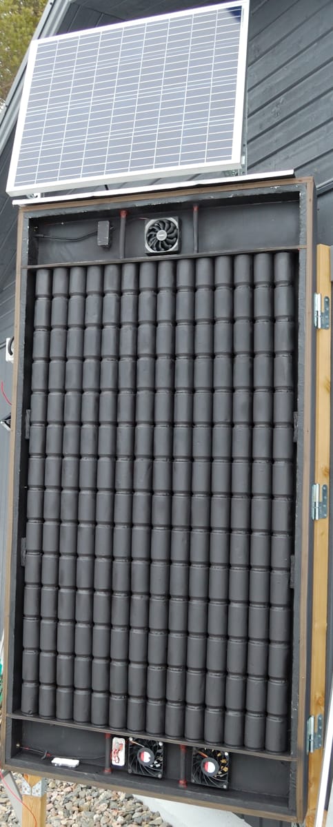

Kaljatölkkilämmitin 200x105cm x196 tölkkiä
Ilmamäärät mitattu anemometrillä
Lämpöteho Max = Huipputeho
100mm putken pinta-ala: 0,007854m2
Ilmamäärä: 263m3/h
Ilmavirran voimakkuus: 9,3m/s max (kokeilu 230V Kanavapuhallin)
Lämpötilan nousu: 27,8C
Lämpöteho: 2031W
22.02.2023
Ulkona -14C Sisään +61,5C
Ilmamäärä: 164,0m3/h
Ilmavirran voimakkuus: 5,8m/s max (puhaltimet 12V 1x 0,17A, 1x0,66A, 1x2,3A)
Lämpötilan nousu: 75,5°C
Lämpöteho: 3439W

Rahaahan tähän on mennyt, halvemmallakin voi tehdä, mutta harrastus maksaa, ja tähän aikaan vuodesta siitä on myös hyötyä.
Ilma vaihtuu ja lämpöäkin tulee (patteri ei mene päälle).
Kaikki on tehty uudesta tavarasta.
Tuon Anemometrin saat vaikka AliExpessistä n.20€, varmaan muualtakin.
Perusmallinkin voisi tehdä mutta ajattelin silloin alkaa tästä toisesta päästä.

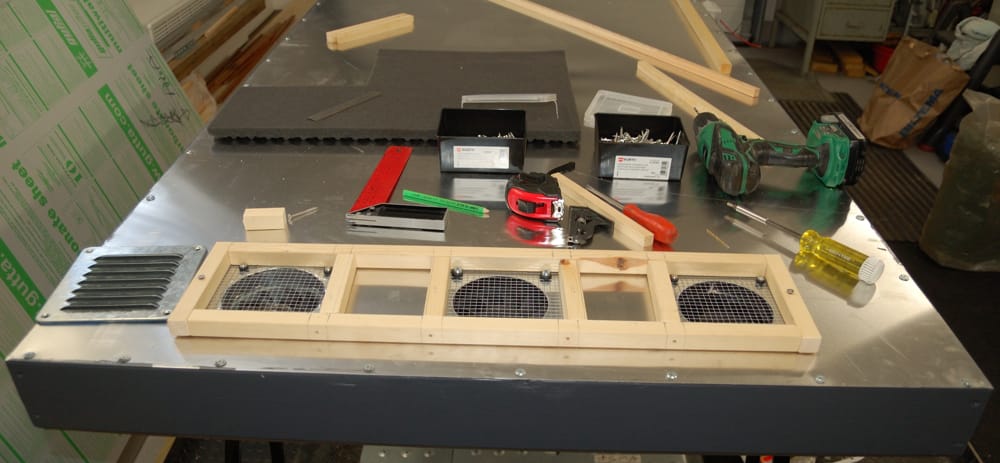

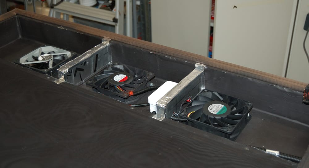

Puhaltimet on tässä 1x ylhäällä 2x alhaalla.
Mutta suosittelen laittamaan kaikki alas, ylhäällä on kuumat oltavat!
Mutta näin Maaliskuussa kun aurinko EI paista niin eipä laitteesta nyt lämpöäkään tule...

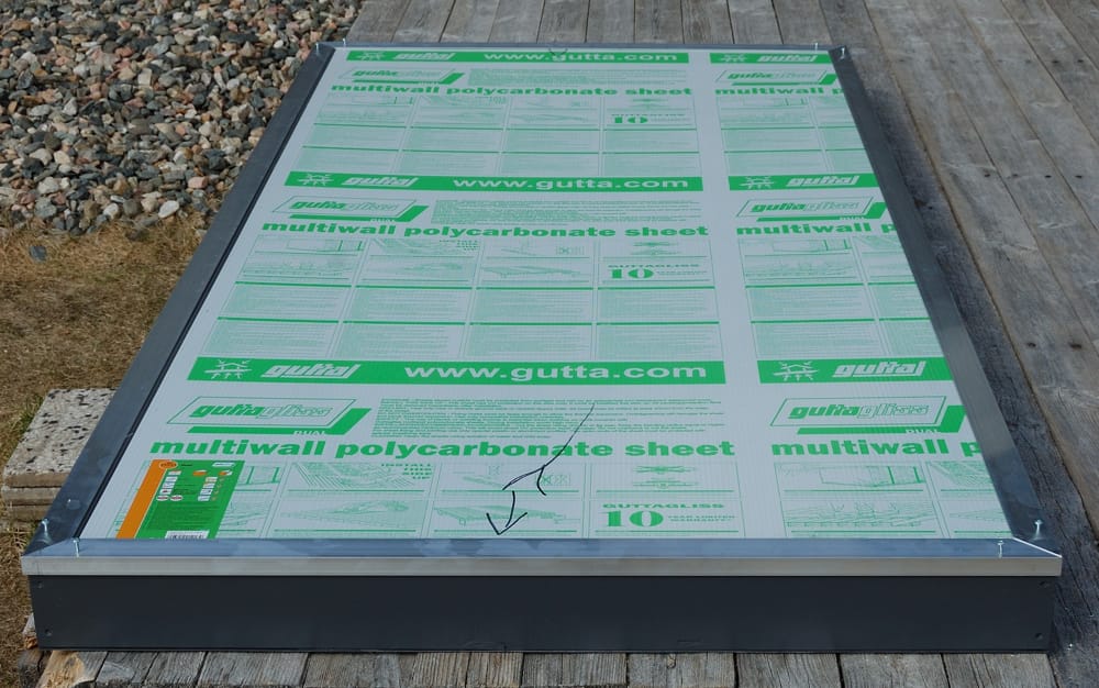

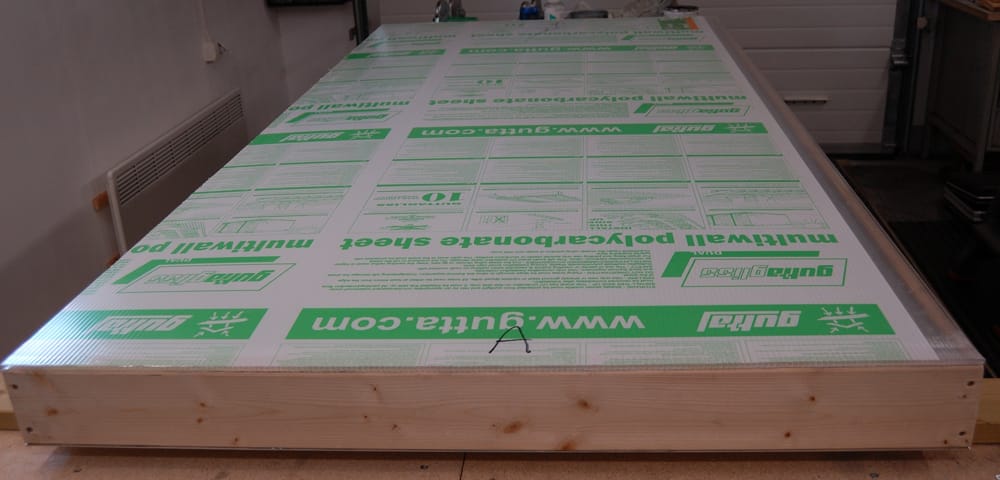

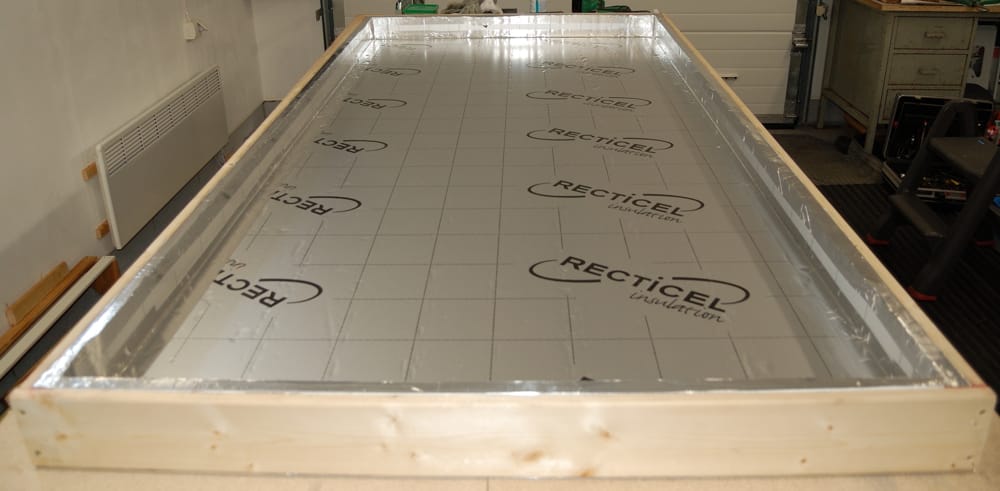

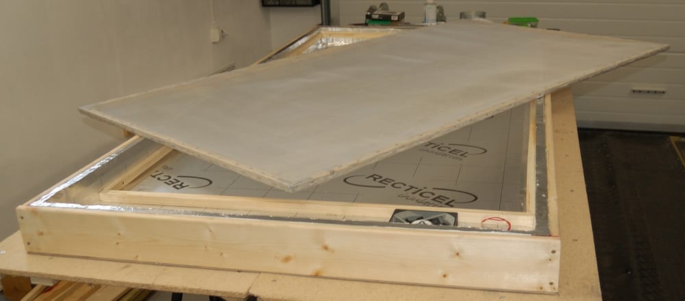

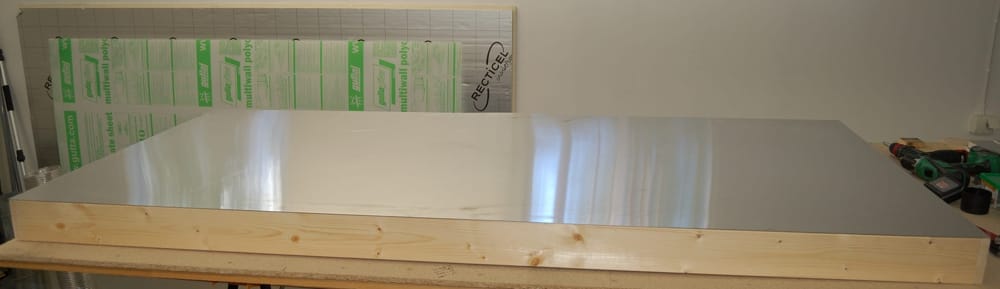

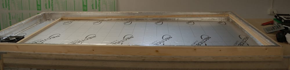

RUNKO: 20x95 Hienosahattu pohjamaalattu valkoinen
Eristyslevy: Recticel EWall 20 x 1200 x 2400 mm_29,00€_Bauhaus, kuumankestosilikonilla kiinni (punainen)
Kasvihuonelevy: Gutta 6 x 2000 x 1050 mm kirkas kennolevy_25,90€_Bauhaus (tälläkin pärjää)
Maatilavaneri: 6,5 x 1200 x 2400 mm F F_49,00€_Bauhaus
Hinnat varmaan jo hieman nousseet!
Kuumankesto Silikonilla Eristelevyt kiinni!
Tölkkien maalaus kuumankesto Maalilla (pesu/pieni hionta)
Lämpötilat laitteen sisällä on korkeat.
Suosittelen kuitenkin Verkkoversion tekoa = yhtä tehokas ja paljon helpompi tehdä!

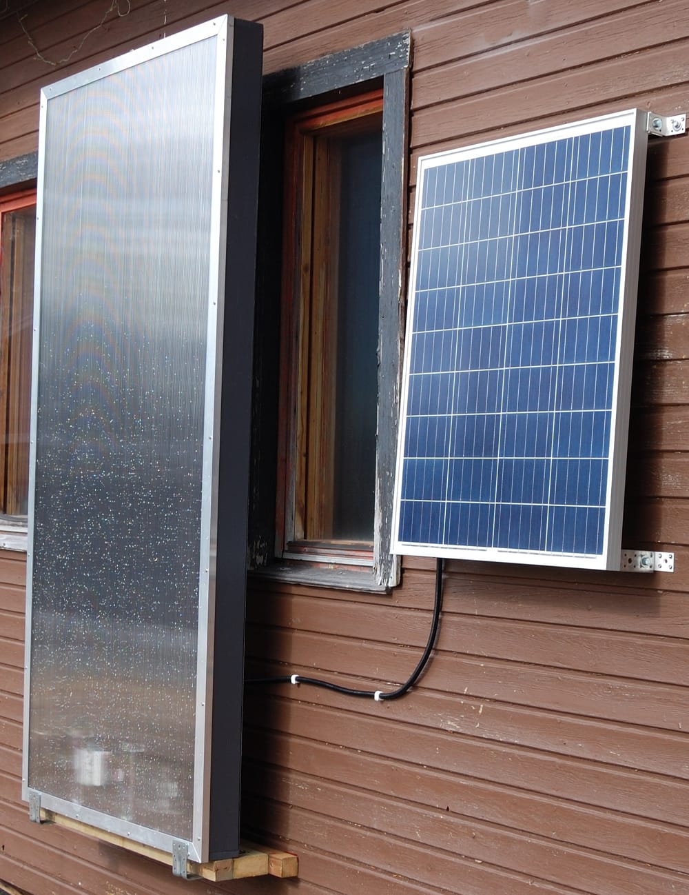

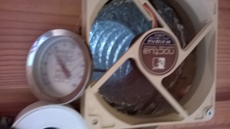

mietin ja miten pitkään puhallin kestää kuumalla puolella. Mökillä 2013 tehty lämmitin 120x240, takaa eristetty ja 2 kerrosta alumiiniverkkoa. Ylhäältä eristetty putki sisälle jossa puhallin (imuri) kuumalla puolella. Kop kop vielä ehjä 12 vuoden jälkeen. Pieni aurinkokenno tarjoaa sähköt puhaltimelle, kesähelteellä kenno peitetty.Mutta suosittelen laittamaan kaikki alas, ylhäällä on kuumat oltavat!
toi oli tehokkain ton kokonen mikä silloin löytyi, tärähtäny kuva 1.3.2014 otettu mökiltä. Tuolla ei ole peruslämpöjä joten aina tuuletus päällä ku aurinko paistaa. Joskus oon katellu muistaaksee 70c lämpöjä tosta mutta harvoin viittii nousta talousjakkaralle eriksee kattomaa eikä siihen ole ollut mielenkiintoa sen enempää perehtyä että jonkuu veikeemmän mittarin ois laittanu. Pääasia että puhaltaa painovoimaiseen ilmanvaihtoon lämmintä vauhtia. Rakenne on sellaine ettei mistään kohtaa tässä pitäs ilmankulua mikään ahdistaa joten ilmamäärä on suht reipas mikä tuosta siirtyy.
muoks - täällä ei ole sisäinen kierto vaan ulkoilma tulee keräimen alareunaan terassin alta

Siitä oli aikoinaan testi olemassa ja muistaakseni pärjäsi paremmin kun lasi mutta ei sietänyt yhtään lämpöäMites tuo kennolevy... onko se parempi/huonompi/yhtähyvä kuin esim. ikkunalasi? ...niin kuin suurinpiirtein.
