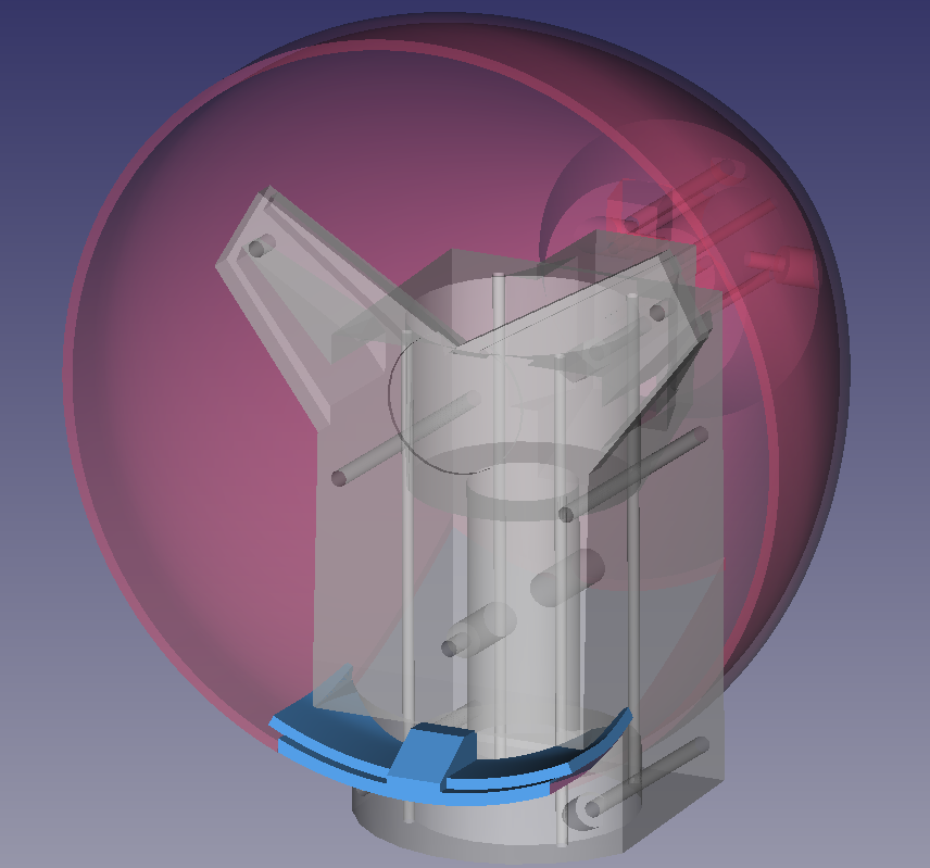

Pikkupotkurin takapuomi kaipaa vielä lisätukea. Huomasin, että takasiiven paino ja pitkä vipuvarsi vääntävät takakoppaa hieman ylöspäin, jolloin se voi ottaa kiinni roottoriin. Staattorin kehä on ~15mm upotettuna roottorin sisään. Välissä ei ole mitään tiivistettä vaan pelkästään mahdollisimman pieni ilmarako.
Yksi ratkaisu olisi valaa takakoppaan jotakin, joka lukitsee staattorin paremmin paikoilleen. Mutta sitä on vaikea tehdä niin, että rakenne säilyy purettavana. Alapuolinen tuki tuntuisi riittävän, joten aattelin tulostaa 90-asteen kulmapalan, jonka saa pysymään paikoillaan ruuveilla puristamalla.
Jotakin tämäntyyppistä siis:
Upotin 2mm teräspinnat kappaleen sisään vahvikkeeksi. Jos tuki ei olekaan riittävä niin hitsaan vastaavan osan sitten teräksestä. Tavoite on kuitenkin käyttää tulostettuja osia niin paljon kuin mahdollista. Kun kaikki osat löytyvät samasta piirroksesta niin ne saa myös sopimaan hyvin toisiinsa. Tässäkin osassa on kaarevia pintoja joka tasossa. Hitsatessa teräs vääntyy helposti, eikä lopputulos ole yhtä tarkka.
