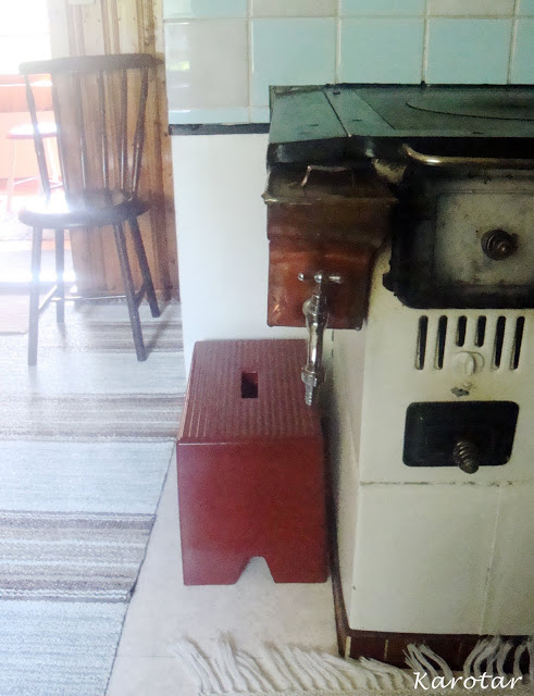

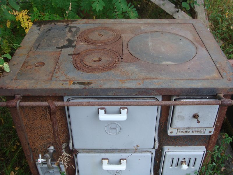

Eiköhän helpoin ole vettä lämmittää suoraan hellan päällä kattilassa. Joskus on vastaan tullut sellaisia helloja jonka kyljessä on erillinen vesisäiliö
jos lieden ja hormin väliin saa ujutettua jotakin niin sellainen kiukaan piippusäiliö siihen sitten on yksi vaihtoehto.
