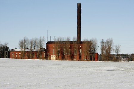

Siihen putkeen pitäisi laittaa kierteet ulkosyrjälle, kuten terässavupiipuissa. Mastoputken taakse muodostuva alipaine pitä saada hävitettyä. Nyt putken taakse muodostuva alipaine taivuttaa putkea, joka pyrkii aina takaisin suoraan ja tästä aiheutuu värähtely.
Kokeilu värinän poistamiseksi tekisin niin että laittaisin ylös esim. käyden kiinni ja kiertäsin sitä putken ympärille spiraaliksi. Jos sillä ei ole mitään vaikutusta niin ei ainakaan tullut kalliiksi.
Vähän huono kuva:
« Viimeksi muokattu: 29.10.12 - klo:17:51 kirjoittanut sam123 »
Kommerntteja sam 123:lle
Masto ei värähtele millään tuulella mikäli mylly on seis. Käsittääkseni savupiippukierteet on tehty vapaasti seisoville mastoille, joiden värähdysluku on korkea. Minun tapauksessa värähtely alkaa n. 3 Hz taajuudella. (myllyn pyörimisnopeus 180 r/min ja vaimenee kun myllyn nopeus nousee 240 r/min). Tämä on kutjaa koska kovalla tuulella tuo 240 r/min juuri nopeuden rajoitusalue, eli mylly ravistelee kovalla tuulella koko ajan.
Lisäksi olen jäykistänyt mastoa pahimmalta alueelta harusten välistä mastoputken kylkeen hitsattuilla neljällä halk. 50 mm:n pituus 6000 mm putkella. Eipä juuri ollut apua, paremminkin tärinä alkoi aikaisemmin.
Käsin laskemalla olen saanut ko. maston resonanssi värähtelyluvuksi n. 6 Hz. Käytännössä värähtely loppuu 4 Hz:ssä. Käsin laskenta on kuiitenkin epävarmaa monien "oletuksien" vuoksi.
Tämän vuoksi pyysin apua joltain värähtelyekspertiltä, jotta en uusi mastoa, jos potkurin epäonnistunyt tasapainotus (3 kpl) onkin syynä.
