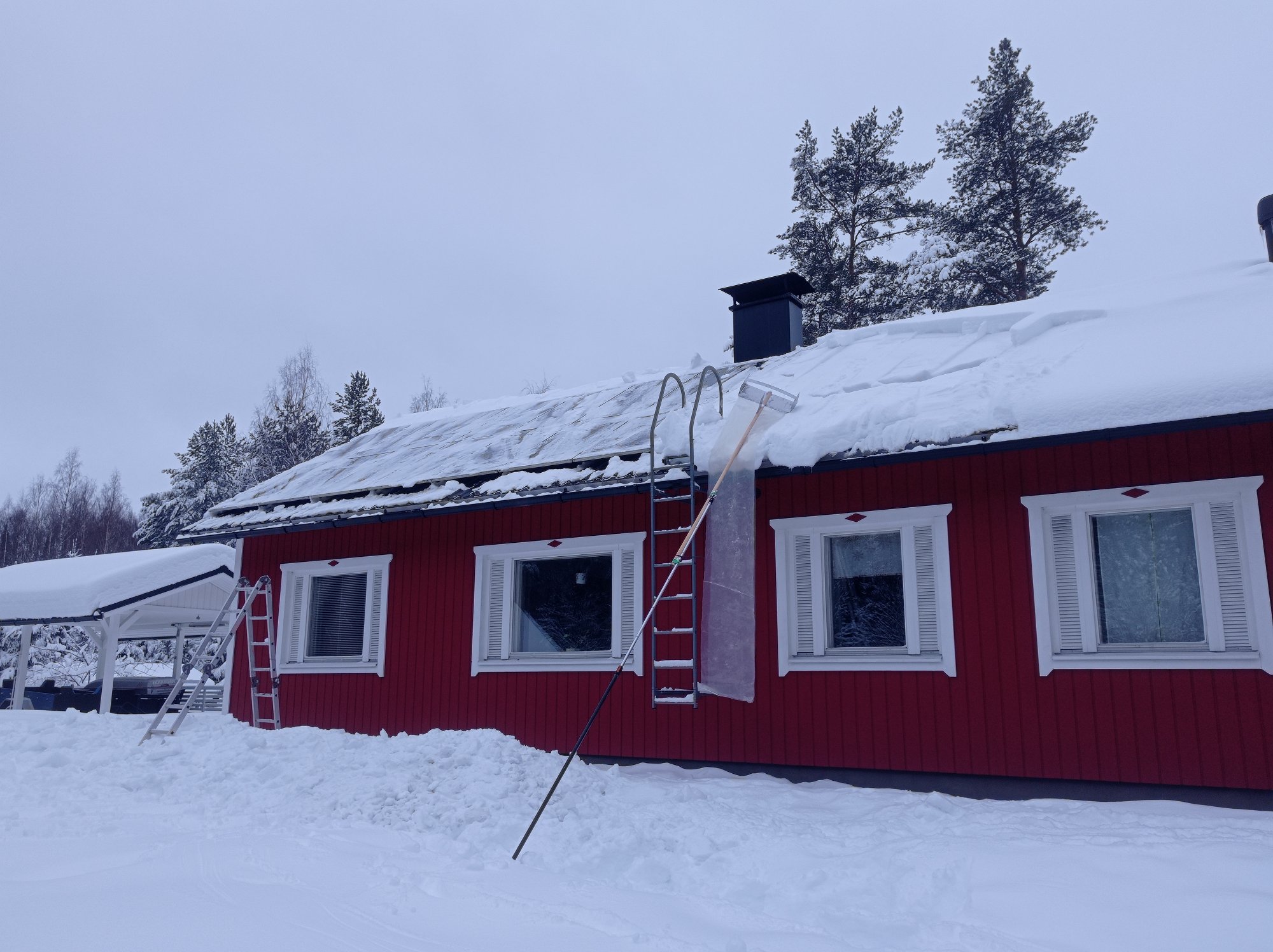

Tuo saattais olla hyvä:
Ryyditeetynä tällä:

Minulla on tuollainen käytössä. Keskinkertainen, imaisee pakkaslunta sisäänsä ja kun harjan sitten laskee paneeleille, jättää isohkon kasan lunta laskukohtaan. Toinen haittapuoli on paino. Kun harja on pitkän varren päässä, niin sen liikuttelu vaatii yllättävän paljon voimaa. Ainakin meikäläisellä, kun harjaan ylöspäin, siis räystäältä puhdistan katonharjan tienoilla olevia paneeleita.

Siihen sitten pienempi harja...jos painaa liikaa
