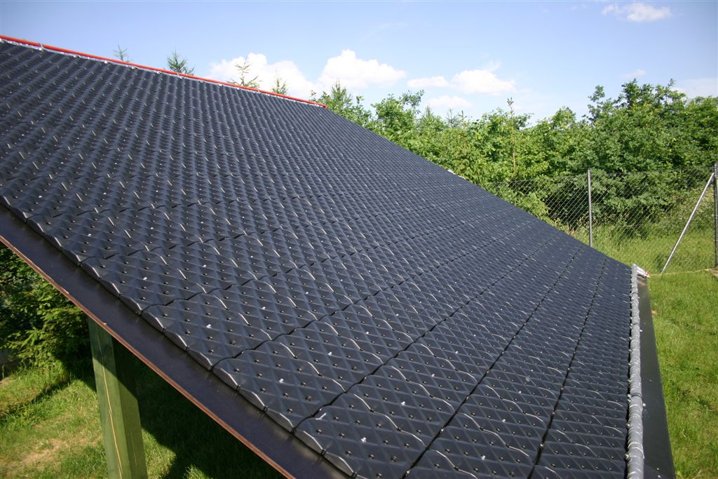

Tein itse aurinkokeräimen PELM-putkesta. Itselläni altaan koko on ~15m3. Laskennallinen teho ominaisentalpia menetelmällä "huippu" olosuhteissa 3,3kw. Ulkomuistista putken koko 16mm ja pituutta ~200m. Se että onko hyvä niin en osaa sanoa. Lämmittää kuitenkin ihan selkeästi useita asteita päivän aikana. Asun sen verran pohjoisessa että yöt on ongelma kun ehtii jäähtyä liikaa. Nyt kun allasmuovi meni vaihtoon eristän altaan huomattavasti paremmin. Katsotaan sen vaikutus asiaan. Yhtenä vaihtoehtona miettinyt sähkövastusta tai ilp jota ohjaataan aurinkosähköpaneelien tuoton mukaan.

Hewalexilla on tuote nimeltä KM Solar Plast, altaan veden lämmittämiseen
Aurinkolämpöjärjestelmä HEWALEX 3SLP-300 (3xHewalex KS2000SLP tasokeräimet, 300 l varaaja aurinkokierukalla VF-300, Hewalex pumppuryhma)
http://smartac.eu/fin/aurinkokeraimet/
