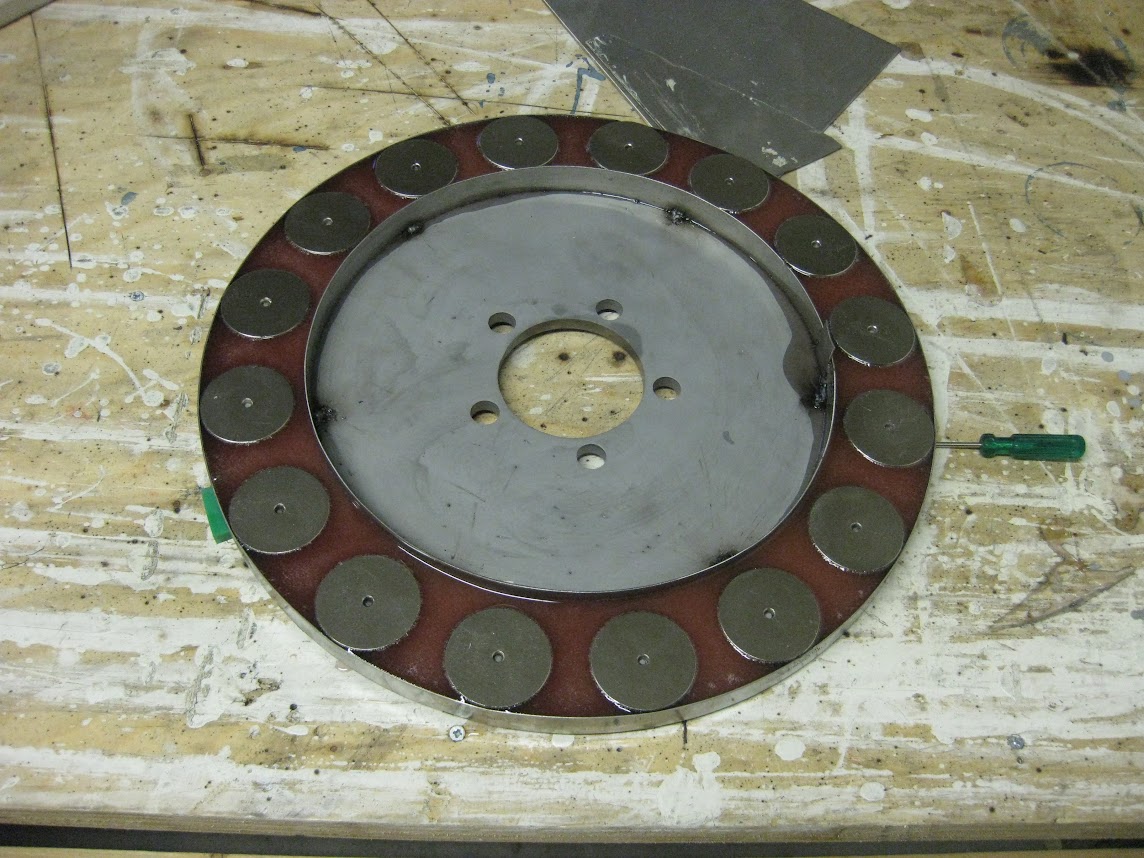

Tein yli 10 vuotta sitten 2 kW tuutimyllyn jonka genessä on 32 kpl pyöreitä 1/2" x 2 tuuman magneetteja ja 12 kpl keloja joissa n. 2 kg parin millin kuparilankaa,magneetit ( 2 x 16 kpl ) kiinni kahdessa 10 mm rautalevyssä ja kelat valettu epoksiin.Kelat pysyvät paikoillaan ja ne kaksi levyä pyörivät levyn kahta puolen n. 1 mm:n ilmavälillä.Vaikka rakenne on yksinkertainen joutuu rautalevyt teettämään piirustusten mukaan ( n. 60 € ) ja käämilangan ostamaan (n. 70 € ) ja magneetit ostamaan ( 32 kpl x 17 €/ kpl = n. 500 € ) väkisinkin pelkälle genen osille tulee hintaa 700 € ja jos sulle ammattilainen tekee sen esim. 2 kW genen pienellä työpalkalla niin et sitä paljon alle tonnilla saa.

Miksi noi käämit ovat epoksissa...autonmoottorissa ja muualla ne ovat näkyvillä..laskeeko tuo tehoa ?

Suuorituksestani ei kannata välittää ja täällä en ala tämän enempää tästä projektistani kertoilemaan kun netti on pulollaan genen teko-ohjeita joissa varmaan esim. tämä epoksiin valun syy kerrotaan.
