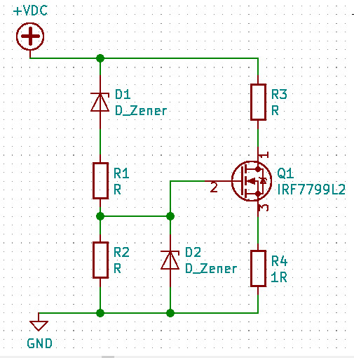

« Vastaus #18 : 23.03.19 - klo:10:44 »
Jos paneelia kuormittaa melkein vakio jännitteellä, niin kytkentä voisi olla tämän tapainen. (Ei tuo KiCad niin paha ollut käyttää, ainakaan näin "vaikeaan" kytkentään.)
Jos tuossa on kaksi paneelia sarjassa (MPPT 62V), niin zener FETin hilalle olisi jotain 50V. Zenerin yläpää on paneelin jännitteessa ja alas jännitejako, ehkä 50% eli noin MPPT jännitteellä FETin hilalle tulee vähän yli 5V. FETin sourcen ja maan välissä on 1 ohm vastus ja se tulee laskemaan virtaa. Jos taas laittaa useamman FETin rinnakkain, niin jokaiselle FETille tulee oma 1 ohm vastus ettei lämpötilan takia yksi ala johtamaan merkittävästi toisia enempää. -> Halvempaa laittaa monta FETtiä rinnakkain kuin etsiä sopivia tehovastuksia paljon.
Tämä kytkentä alkaa ehkä johtamaan kun paneelin jännite on noin 53 V, mutta melko pienellä virralla. Varsinainen kuormavastus (R3) ehkä syytä mitoittaa melkein samalle teholle kuin kytkisi paneelin suoraan vastukseen.
Kytkennän heikkoudet: Ei toimi kunnolla jos osa kennosta on varjossa ja noin 50% teholla FETtien lämpeneminen on suurinta.
